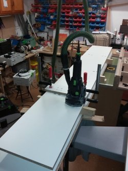

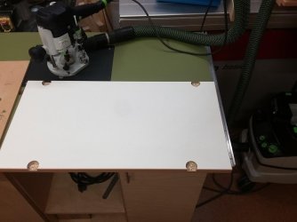

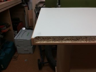

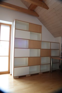

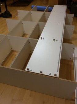

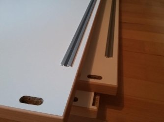

nach längerer Zeit mal wieder ein neues Projekt von mir, es war Zeit für etwas mehr Ordnung im häuslichen Büro. Passend zu den restlichen Möbeln in der Kombination weiß / Buche. Da das fertige Regal für einen Transport zu groß ist, wird es mit Domino (Dübel trocken gesteckt und Verbindern) zusammengehalten.
Das Material habe ich (wie meist bei meinen Projekten) beim örtlichen Schreiner gekauft und dort die Platten auch geschnitten und bekantet (kleinere Teile und wenn es nicht viel ist, bekante ich selbst mit Lackleim bzw. Kantol).
Die Arbeit daheim begann dann mit falzen für die Rückwände...

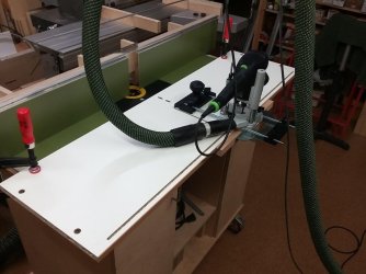

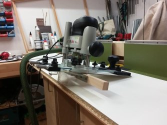

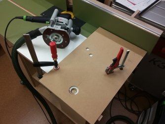

...danach sehr viele Löcher für die Dominos und Nuten für die Laufschienen fräsen...

Für die Schiebetüren habe ich das System Hettich Slideline verwendet.
