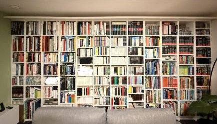

Liebes Forum,
als Hobby-Holzbastler habe ich schon einige Projekte mehr oder weniger erfolgreich umgesetzt - unseren Gatenzaun, einen Gartentisch und auch einen Sprungkasten für meinen Sohn habe ich gebaut. Nun möchten wir unser Wohnzimmer renovieren und im Zuge dessen planen wir, die bisherigen Billys gegen ein luftigeres Bücherregal auszutauschen. Da das von mir favorisierte Rams 606-System für unsere „Bibliothek“ in fünfstellige Euro-Dimensionen vorstößt und mir meine Frau (unverständlicherweise) den Vogel gezeigt hat, bedarf es einer Alternative. Die ist auch schnell gefunden. Selbst im Baumarkt gibt es für die Wandschienensysteme halbwegs ansehnliche Regalträger, die sich für Bücher eignen, z.B. von der Firma Dolle oder im Internet z.B. bei regalraum).
Meine Frage ist nun: welches Holz in welcher Stärke mit welchen Abstände bzw. Längen der Regalböden wäre ideal? Da die Träger immer am Ende der Regalböden angebracht werden müssen, ist das statisch eher suboptimal. Auch sind einige Bücher aus unserer Kunst-Abteilung durchaus schwerer, die Krimi-Ecke mit den Taschenbüchern wiegt hingegen reichlich wenig. Ein Durchbiegen der Regale sollte möglichst vermieden werden. Gleichzeitig möchte ich eigentlich auf das optisch wenig ansprechende Multiplex verzichten. „Echtes“ Holz wäre mir persönlich am liebsten. Die Dicke der Regalböden sollte aber andererseits auch nicht zu heftig werden. Mir ist klar: möglichst kurze Böden bei möglichst dickem Holz verhindern das Durchbiegen. Zu kleinteilig soll es aber auch nicht aussehen. Ein 40 cm-Abstand (die Breite eines der Billys aktuell) würde ich jetzt nicht so schön finden. 60 cm für mich wären ok, 80 wahrscheinlich von der Statik bei den Bildbänden deutlich zu viel. Die Wandlänge beträgt ca. 470 cm, evtl. geht es aber auf beiden Seiten noch „über Eck“ weiter, um etwas mehr Platz zu haben und alles lockerer anordnen zu können.
Welches Holz empfehlen hier die Profis und welche Länge sollten die Regalböden idealerweise haben? Anbei ein Foto der aktuellen Situation. Die Tiefe der Regale wird ca. 30cm betragen.
Vielen Dank für ein paar Hinweise!

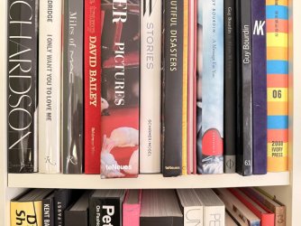

Woran erkenne ich eine qualitative Spanplatte? Bei den gewichtigen BIldbänden biegen sich unsere 36cm-Böden aktuell sichtbar durch (sind ja Spanplatten, 19mm - siehe Foto). Die Billy-Böden sind durchgängige Spanplatten, ganz ohne IKEA-Papp-Wabenstruktur im Inneren.
