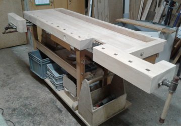

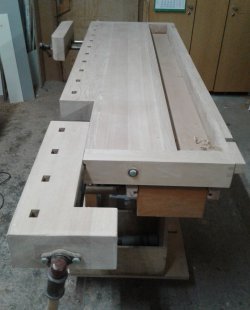

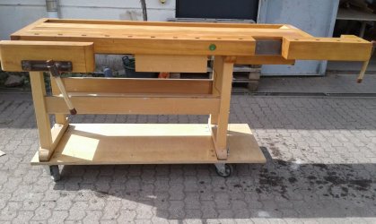

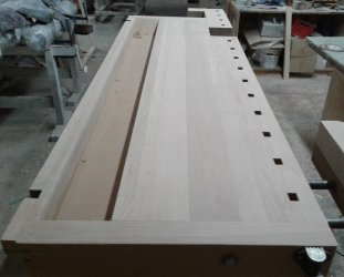

Hallo Kollegen,
nach längerer Suche nach einer recht neuen und gut gepflegten Hobelbank im näheren Umfeld, habe ich diese Ulmia Hobelbank mit einer Gesamtlänge von ca. 2.230mm gefunden. Welcher Typ das genau ist, konnten die mir, bei meiner der Rückfrage, bei der "Neuen Ulmia Firma" auch nicht sagen/oder wollen, ist also noch aus der Zeit davor. Vielleicht erkennt ja jemand sie, oder hat die Gleiche?! Die Hobelbank ist in einem wenig genutzt und somit optisch in einem sehr gutem Zustand.
Aber leider habe ich bei der Vorderzange und besonders bei der Hinterzange Ungenauigkeiten zu der Hobelbankplatte, die ich jetzt vor dem tagtäglichen Einsatz noch beheben möchte - (wenn nicht jetzt wann dann...) - sie wird meine Hobelbank in der Werkstatt und ich werde sie auf und an mich anpassen, Schritt für Schritt, wenn denn Zeit ist...
Die Zangen-Mechaniken läuft leichtgänig und ohne Rucken/Löcher/Sprünge usw. aber die Zangen stehen wie drauf geschrieben etwas über die Hobelbankplatte über. Zur Kontrolle habe ich die Holzfeuchte der vorderen Bankplattenaufdopplung mal gemessen und die liegt so bei ca. 12-13%, denke aber eher bei 15-17% weil ich nicht bis zur Hälfte rein geschlagen habe. Die Bankplatte selber hat eine ganz leichte Wölbung in der Mitte (ca. 0,8mm) über die Breite von 620mm. In der Längsrichtung über die gut 2.000mm ist die Platte gerade. Die Hinterzange hat wenn sie ganz geöffnet ist, ein ganz ordentliches Spiel von gut 1,5mm in Y-Richtung, also über die Bankplatte. Es sieht nicht so aus, als ob die Hobelbank lange sehr feucht gestanden hätte, unbeheizt den letzten Herbst/Winter schon, aber irgendwie sagt mir mein Gefühl es liegt auch, aber nicht nur an der Holzfeuchte?!
Die Frage ist, was soll ich tun? Wie mit den beiden Überständen an den Zangen umgehen? Was würdet ihr machen?
Im Anhang ein paar Fotos insitu.
Jörg
dran arbeiten und Nutzen, was sonst.
Die Flächen und Kanten dienen meines Wissens nach nicht als Referenz oder Anlageflächen.
Hab das in all den Jahren an keiner Hobelbank geprüft. Und da waren Bänke dabei die sicher weit mehr "Fehler" hatten.
Mit Ausnahme als Lehrling und bei Übungen und Prüfungen war und ist die Hobelbank für mich meist "nur" Ablagefläche gewesen. Und dafür reicht das allemal.

Vorderzange abbauen und einmal über abrichten dann ist die Vorderkante und die Hinterzange Plan
danach Vorderzange anbauen und die Fläche abrichten oder auf CNC - Planfräsen ggf. könnte auch Breitband mit Unterlagen funktionieren
Aber warum sollte man das bei einer Hobelbank in fast Topzustand tun - die Funktion ist durch diese geringen Überstände ja nicht beeinträchtigt
ansonsten nutz ich meine Hobelbank wie Carsten.
Ich würde nichts machen.
Die Antwort wird dich aber vermutlich nicht zufriedenstellen.
Daher hier mein Lösungsansatz, damit auch du zufrieden bist mit DEINER Hobelbank.
Ich würde mir nich die Arbeit machen die Zangen zu demontieren um sie über die Abrichte zu schieben.
Einfach beide Zangen schließen und mit dem Putzhobel eben zur Bankplatte bringen. Anschließend mit der Raubank über die gesamte Fläche.

Sorry Joerg, ich bin da auch bei Carsten: Benutzen und gut ist.
Solange die Zangen nicht voellig krumm sind (z.B. durch Werkstuecke immer nur einseitig geklemmt), seh ich da auch kein Problem.
Nein die Hobelbank muss gerade, plan und winklig sein, und man muss sich gut beim Feierabendbier draufsetzten können :emoji_wink:
Ich habe auch schon auf ner Werkbank uebernachtet, die sah schlimmer aus. No problem... :emoji_grin:
Ich weiss ja nicht genau was und wie Du in der Werkstatt arbeitest, aber ohne Hobelbank könnte und wollte ich meine Arbeit nicht machen.
Na dann hast Du doch mindestens Eine andere zum Vergleich? Unverzichtbare Wekzeuge richten zu koennen ist halt Teil der Arbeit.

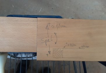

Aber 0,5mm Hoehenversatz von Zange zu Arbeitsflaeche (Vorderzange _02?) an einer Hobelbank ist fuer mich kein Problem, sondern "Metallerdenke". Jetzt noch ein "Sorry!" an die Metaller unter uns... :emoji_innocent:

so wie es aussieht, handelt es sich bei Deiner Bank tatsächlich um eine Ulmia-Bank vor der Übernahme durch Anke, mache das am Überstand der Hinterzange über die Bankhakenleiste und an der noch normal ausgeführten Hinterzange mit vier Bankhakenlöchern fest.
Ich würde vermuten es handelt sich um das Modell 2.
Gerade mal nachgeschaut, in einem Katalog von 1995 hat die mit 2000 mm Plattenlänge 1740,- Mark gekostet.
Sie macht einen sehr guten, nicht heruntergewirtschafteten Eindruck.
Zu Deinen Fragen -
die hast Du tatsächlich klar und unmißverständlich gestellt.
Bin da auch bei den Kollegen, daß man massivholzmäßig gut damit arbeiten kann - vielleicht abgesehen von den Überständen der Vorder- und Hinterzange über die Platte.
Die könntest Du - sofern Du das "kannst" (kenn´Dich ja nicht...) - von Hand mit einem Hobel/Rauhbank egalisieren. Ab-/ oder Rumschrauben und/oder neu befestigen würde ich an den Zangen nichts. Auch nichts mit Unterlegen oder so anfangen.

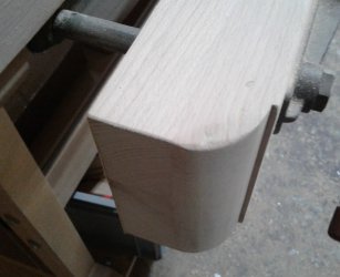

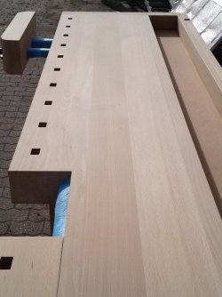

Auf Bild Vorderzange_06, der Überstand Hirnleiste-Platte ist m.E. auf Quellen der Platte zurückzuführen. Vermutlich sind die Bänke ab Werk eher "trocken" gefertigt, die Platte quillt also eher, als sie schwindet. Gut so, den andersherum würde die Vorderzange ja an der Hirnleiste anstehen.
Die Hirnleiste macht in ihrer Längsrichtung das Quellen ja nur ganz minimal mit.
Der Überstand ist absolut normal und m.E. in dem Maße sogar gewollt.
Das leichte Spiel an den Zangen ist an den Bänken, die ich kenne, normal, beeinträchtigt die Funktion in überhaupt keiner Weise. Auch nicht die 1,5 mm bei kompletter Öffnung der Hinterzange.
Die Wölbung von 0,8 mm über die Bankbreite empfinde ich ebenfalls als normal. Es sind ca. 15-18 cm breite Buchenteile verleimt worden, die rühren sich bei Feuchteänderung eben. Für mein Arbeiten an einer Hobelbank wäre das egal.
Stelle mal die Behauptung auf, daß das bei allen Hobelbänken aus massivem Holz so ist, ausgenommen sie stehen in einer Klimakammer.
Kann in gewissem Maß nachvollziehen, daß Dich das erstmal stört.
Um das zu bereinigen, könntest Du ebenfalls die Rauhbank und Fluchtstäbe zücken. Damit kann man 0,8 mm Unebenheit beseitigen. Oder die Unebenheit noch viel schlimmer machen...
Oder die Platte auf eine Breitbandschleifmaschine legen, zum Zuführtisch ausrichten, die Maschine auf Kalibrieren einstellen und Schleifen bis zur Ebenheit, die man damit erreichen kann.
Allerdings muß die Bank dann vorher an ihren Standort "aklimatisiert" sein, danach darf sich die Holzfeuchte nicht mehr oder nur ganz gering ändern, ein Vorredner hat es ja gerade schon erwähnt.
Bin selber ein großer Freund einer solchen Hobelbank und wünsche Dir viel parktischen Nutzen und Freude daran.
Denke, daß Du auch ohne großen Nacharbeiten gern und gut daran arbeiten wirst. Wenn Du die leichten "Eigenheiten" akzeptieren kannst.
Als ebene Referenzfläche und Arbeitsfläche ohne Spannmöglichkeiten ist ein gebrauchtes Fertigtürblatt auf Böcken in einer Schreinerei/Tischlerei unschlagbar. Wobei, wenn man da mal anfängt, die Ebenheit nachzumessen....
Gruß, Andreas

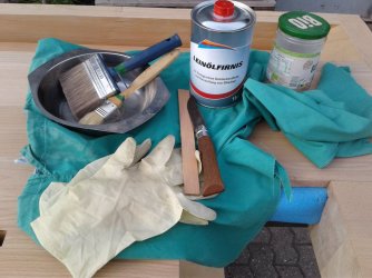

Hallo Kollegen,
die Hobelnbank hatte vor einem Monat ca. 12% Holzfeuchte. Ich habe einiges an der Funktionalität nach und nach gemacht und sie für mich angepasst. In der Zeit habe ich ab und an die Holzfeuchte gemessen und die Veränderungen nur beobachtet. Letzten Donnerstag- bzw. Freitagabend, habe ich beschlossen, das es jetzt reicht und habe die Bankplatte mit Raubank, Putzhobel, Ziehklinge und 80er Papier ganz zart abgerichtet und hergerichtet. Die fiesen "Sturzstellen" an der Vorder- und Hinterzange, habe ich erzwungener Maßen etwas mehr rund geschliefen als mir gefällt, aber dadurch bleiben die so und splittern nicht weiter nach.
Am Samstag war es sonnig, windig und mit 17° schon recht warm vor der Werkstatt. Habe dann die Bankplatte mit 120er fertig geschliffen. Die Sonne hat die Platte gut angewärmt, 500ml Leinölfirnis habe ich in der Mikrowelle auf 50-60° erwärmt und dann sehr satt und zügig aufgetragen und verschlichtet. Die 500ml haben gerade so gereicht und die Platte ist dann langsam in der Sonne/Wind recht gleichmäßig abgetrocknet.
Gegen Nachmittag habe ich sie in die Werkstatt zum weiteren trocken gestellt und bin gespannt wie sie am Dienstag aussieht?!
wg nur 14 Fotos möglich, setzte ich die restlichen in den nächsten Beitrag.
Zu den weiteren Umbauten auch am Gestell usw. schreibe ich was, wenn ich damit etwas weiter bin.
Jörg
