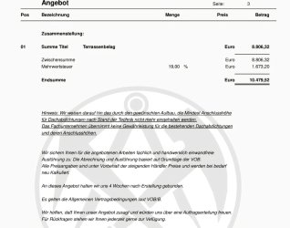

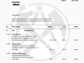

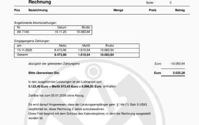

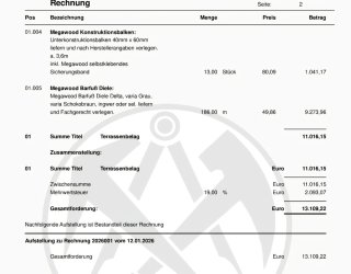

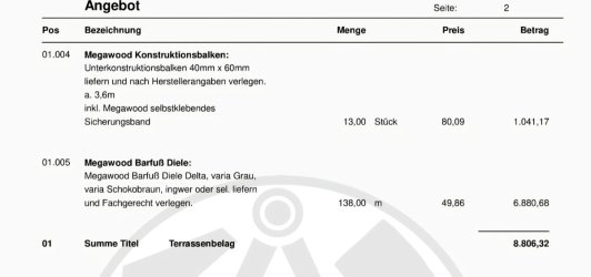

Vielen Dank schonmal.
Anscheinend ist man sich nicht ganz einig :emoji_grin:
Ich füge mal Angebot und Rechnung hinzu.
Ich habe ja kein Problem mit Mehrkosten, wenn diese angekündigt werden.
Die Monteure sind im November gegangen weil kein Material mehr da war mit dem Kommentar: Wir geben das im Büro weiter und kommen dann wieder wenn der Rest da ist.
Ich als Auftraggeber denke doch, okay kein Problem wenn der Rest da ist machen die weiter.
Kein sterbenswort darüber dass das Material was noch kommt bezahlt werden muss. Nicht eine Mail oder Telefonat dass sich vermessen wurde und Mehrkosten auf mich zu kommen würden.
Es wurde ganz kommentarlos die Mehrkosten in Rechnung gestellt.
Ein kleines "sorry wir haben uns irgendwie vermessen, wir brauchen mehr Material als vereinbart, es wird ca 3000 Euro mehr kosten"
Schade alles.

Würde als erstes nachmessen ob die Menge stimmt also ob 186 m verbaut sind.
Was nicht da liegt muss man nicht bezahlen.
Da sich die Unterkonstruktion nicht geändert hat, mal schauen ob der vom Hersteller angegebene Achsabstand von max. 500 mm eingehalten wurde. ggf. Nachbesserung verlangen.
Gibt es ein Abnahmeprotokoll ?
Viel möglichkeiten hat man nicht da nach Meter angeboten ist aber VOB ist nicht ohne zumal wenn man Privatkunde ist.
Da gibt es bestimmt irgendwelche Regeln damit man nicht benachteiligt ist.
um 6m2 vermessen ist schon ne Leistung.....selbst ein Lidarsensor dürfte nicht soviel Abweichung haben.
Wobei ich denke, der hat mit Laser aufgemessen und aufs Ipad übertragen.

Wie für alles in Deutschland gibt's auch hier Regeln, daher fragte ich oben, welcher Art das Angebot ist.
Pauschalpreis nach VOB: Ist fest, keine Nachforderung, außer die Mengen weichen auftraggeberseitig und -bedingt später ab.
Einheitspreis: Nicht fest, hier kann eine Mehrmenge berechnet werden. Das darf natürlich nicht sittenwidrig sein, sprich mit der Hälfte ein Lockangebot abgeben und nachher in der Rechnung verdoppeln. Es ist dem AN zuzumuten, die Menge und den tatsächlichen Bedarf zu prüfen.
Kostenvoranschlag: Mehr oder weniger eine Preisschätzung zur Orientierung.
Die VOB muss vereinbart sein, dem Kunden lesbar zur Verfügung gestellt werden (in Papierform, als Link, wie auch immer) sonst gilt sie nicht.
Ein reiner Hinweis darauf ist nicht ausreichend.

hab gerade mal die letzte Rechnungsseite genauer angeschaut - beachtlich bei einer Angebotsumme von
Brutto 10479 eine AZ von 10083 zu stellen ist auch nicht so gewöhnlich.
Ich mach nur sehr selten AZ meist bei materiallastigen Aufträgen aber noch nie so hoch
wenn ich es Richtig im Kopf hab ist bei VOB 1/3 AZ - 1/3 bei Lieferung - 1/3 Rest

Ändert nix daran, dass in dem Angebot Einheitspreise genannt sind und er die Mehrkosten berechnen darf.
