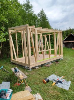

Also ohne Not würde ich nicht auf die zweite Strebe verzichten. Kostet doch nichts. (Wahrscheinlich sogar weniger als die Schrauben... )
Ich mache Zugstabsysteme nie ohne Not. Es ist einfach zu kompliziert und fehleranfällig in der Ausführung.
Und das mit den Schrauben im Hirnholz... Puh... neeeeee
Ich würde dir auch empfehlen die Streben über zwei Felder zu ziehen (wenn möglich), so dass der Winkel geringer wird.
Zugverankerung ins Fundament dann über größere Winkel oder halt die richtigen Zuglaschen.
Gruß Daniel

Vielleicht eine Frage bzgl. der Bretter: Glattkantbretter oder NF für Wände? Was ist einfacher auzuführen bzw. besser?

Der Wunsch wäre stumpf zusammen und nur im Innenbereich. Hinter der Brettern kommt die Dampfbremse. Klar, das Holz arbeitet, durch die Fugen die Folie bzw. Dämmung zu sehen ist nicht schön.

Dann würde ich eine Feder einfräsen oder gleich Federbretter nehmen.
