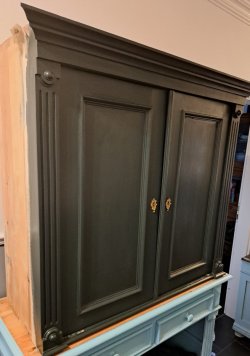

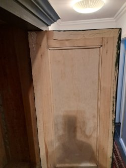

bei diesem Gründerzeit Buffet ist die rechte Tür oben links verzogen und daher schließt sie nicht mehr richtig. Für den gedachten Gebrauch als Vorratsschrank wäre das zwar nicht so schlimm, aber es stört mich dennoch.
Kann ich das lösen in dem ich auf der Rückseite eine Gratleiste anbringe? Wenn ja, auf der langen Seite oder auch auf der kurzen Seite der Tür?
Und würde es reichen die Gratleiste anzuschrauben oder besser einfräsen?
Besten Dank für eure Hilfe!
Uns bevor spekuliert wird, die Tür war schon vor der neuen Lackierung verzogen. Ich hatte sie eingespannt und versucht mit Wasserdampf zu begradigen. Das hat auch funktioniert, aber leider nicht dauerhaft.

Eine Gratleiste hilft in diesem Fall gar nichts. Sie ist dazu da eine Massivholzfläche (Brett, verleimte Platte, ......) am Schüsseln zu hindern, nicht jedoch Probellerverzug (windisch).
Du musst zuerst feststellen weshalb die Tür windisch ist. Ist es ein verzogenes Fries? Sind es die Verbindungen? Ist es die Füllung?
Häng die Tür nochmals aus und bau auch die Füllung aus. Nun kannst du überprüfen worin der Fehler liegt.
Anschließend sagst du uns das Ergebnis und wir können einfacher Tipps geben.
LG Gerhard

Ok, dann müsste ich die Verbindungen lösen und die Tür zerlegen, damit ich sehe welches Teil das Problem ist? Verstehe ich das richtig?
Ich sehe keinen Grund, der für den Verzug verantwortlich ist. Kein Astloch oder so. Wenn ich einen Winkel anlege, wird deutlich, dass es lediglich die obere linke Ecke der Tür ist. Dadurch sind natürlich auch beide betroffenen Rahmenteile betroffen.
Also zerlegen und dann weiter gucken?
Nochmal danke für eure Mühe.

Ich habe den Rahmen ohne Füllung mehrere Stunden mit Wasserdampf "behandelt" (in einer Plastiktüte abgedichtet, sodass der Dampf ins Holz eindringen kann).
Danach hab ich ihn plan auf eine Granitplatte gelegt und beschwert, mit ca.50kg. Das ganze ist dann knapp 2 Wochen durchgetrocknet. Ich habe die Restfeuchte gemessen.
Der Verzug war danach fast weg. Allerdings hat der Zustand nicht angehalten und nach nun ca. 8 Wochen ist es wieder wie vorher.
Wenn ich die Tür zerlege, wie bekomme ich dann den Verzug aus den Teilen? Abrichten und ggfs. wieder aufdoppeln?
Dann könnte ich ja fast die Tür in Gänze neu machen.

Hatte mal bei einem Schrägklappensekretär aus Weichholz eine ähnlich verzogene Klappe. Die haben wir neu gebaut aus alten Hölzern. Die war nach zwei drei Wochen wieder so verzogen. Ist just magic. Musst du mit leben.

Nach deinen Beschreibungen dürfte eines der Friese die Ursache sein (oder mehrere).
Wenn die Tür nicht 100x am Tag geöffnet wird würde ich an der Tür ein Schubstangenschloss montieren. Blinde Schlüsselschilder sind ja da.
Bzgl gerade spannen: Nur flachspannen ist zu wenig. Es muss genau so viel wie es verzogen ist in die Gegenrichtung überspannt werden. Oder sogar mehr. Meist knackt und kracht es dabei auch etwas. Nur so hat man evtl eine Chance eine verzogene Tür wieder halbwegs gerade zu bekommen.
LG Gerhard

bringt nichts. Was mir noch einfällt, wenn du ein Zapfenband etwas versetzt und zwar das obere nach innen, kannst du den Fehler auf beide Türseiten aufteilen und er fällt nicht mehr so stark auf.
Andere Möglichkeit, ein Stangenschloss einbauen, welches die Tür oben und unten verriegelt. Damit liegt die Tür dann satt an.
12.563
Wenn Du noch was von der Farbe hast, könntest Du folgendes machen.
Mit einem Fuchsschwanz in die gekennzeichnete Fuge bis zum Zapfen schneiden, etwas überspannen ( die Schnittfuge sollte dann breiter werden ) und ein passendes Langholzkeilchen einleimen, verputzen und übertünchen.

ich würde an der Stelle von innen einen Entlastungsschnitt etwa 1/2 der Türstärke tief machen, die Tür vorsichtig geradespannen oder sogar noch einen mm überspannen, und dann von innen ein dünnes Brett aufleimen und mit ein paar Holzdübeln gegen Verschieben sichern.
