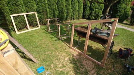

ich plane in diesem Jahr meine 4 Sichtschutzzaun-Elemente zu erneuern, da ich bei den jetzigen Elementen konstruktiv ein paar Dinge falsch gemacht habe und diese an einigen Stellen schon am durchgammeln sind.
Die Elemente sollen relativ einfach gehalten werden, trotztdem will ich nicht wieder Fehler machen und wollte mal fragen wie ich die Verbindungsstöße des Rahmens am besten ausführe.
Der Rahmen soll wie auf dem Bild ausehen und dann mit senkrecht angebrachten Eichenbrettern beplankt werden.
Bei den jetzigen Rahmen habe ich die Stöße genau anders herum ausgeführt, so dass die Schrauben oben sitzen und hier ist es jetzt langsam durch eindringendes Wasser auch am durchgammeln. Die Frage ist, ob es so sinvoller wäre, da die Verbindungsschrauben nun ja seitlich sitzen würden. Jedoch habe ich dann auf der Oberseite die Stoßfuge. Ich weiß nicht wie relevant diese ist?
Oder wäre so ein Eckblatt sinnvoller?
Der Vorteil hier wäre, dass ich nicht ins Hirnholzschrauben müsste. Der Rahmen soll aus 4x6cm Eichenrahmen hergestellt und dann senkrecht mit 8x3cm Eichenbrettern beplankt werden. Zwischen den Bretten planne ich ca. 1-2cm Luft ein. Die Bretter sollen oben und unten noch ca. 10cm überstehen und abgeschrägt werden.

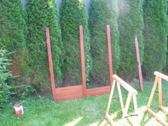

Der alte Zaun hat jetzt jetzt etwas mehr als 7 Jahre gehalten. Diesen habe ich aus Douglasie und mit Profilbrettern als Füllung gebaut. Ich habe hier noch ein paar alte Bilder gefunden.
Ich habe allerdings unterschätzt wie sehr die Profilbretter arbeiten, so dass sie mir schlichtweg den oberen bzw. unteren Rahmen aus der Hirnholz-Verschraubung gerissen haben. Ich habe die Nut im oberen Rahmen dann nochmal tiefer gesetzt, aber das reichte trotzdem noch nicht aus.
Ich hatte hier auch Tellerkopfschrauben mit 8mm genommen. Jedoch ist die Douglasie ja etwas weicher als Eiche, so dass ich hier den Kopf auch mal schnell 3mm ins Holz geschraubt habe bzw. der Rahmen auch etwas gerissen ist, weil ich zu wenig Feingefühl hatte. An diesen Stellen fing es dann natürlich an zu gammeln. Die anderen Verschraubungen sehen sogar noch ganz gut aus.
Fazit: Wenn ich den Rahmen nun aus Eiche baue und dieser 20 Jahre oder mehr hält, bin ich eigentlich zufrieden :emoji_wink:

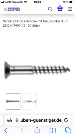

Durch dieses Thema angeregt, hab mir noch mal verschiedene Schrauben angeschaut. Als Amateur kennt man ja nicht immer alles.
Ich tendiere* danach hier - wenn man schrauben will - zu Holzschrauben, bei denen der gewindelose Teil den Durchmesser des Gewindes hat. Ich verspreche mir davon eine bessere Abdichtung der Bohrung, s. Foto mit link.
https://www.schrauben-guenstiger.de...-9966-9970-10137-10257-10275-10278-10284.html
* Also Frage: gibt es für die hier anstehende Verbindung fachgerechte Schrauben (wenn auch „fachgerechter“ Schlitz und Zapfen wären)?

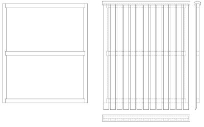

Ich denke ich werde es nun so wie auf der Skizze hier ausführen. Die Idee mit dem Opferbrett fand ich ganz gut.
Ich wollte die Senkrechten Bretter ja eigentlich oben noch so wie unten überstehen lassen. Ich werde diese nun aber bündig mit dem waagerechten Rahmen abschließen lassen und hier noch ein abgeschrägtes Brett aufsetzen. Dieses fräse ich unten 10mm aus, so dass ich es aufstecken und von unten noch mit 2-3 Schrauben sichern kann. Ich denke das sollte eine ganz gute Lösung sein. Das Forum hier hat auf jeden Fall dabei geholfen.
