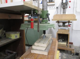

9.421
Hier mal noch ein Foto vom ersten Probeaufbau:
Das habe ich jetzt seit einem guten Jahr so in Benutzung und funktioniert gut.
Wobei das Projekt bisher nicht zu Ende kam, denn in der Zwischenzeit habe ich eine Flott TB13STW für um die 600€ ergattert. Die Idee mit dem Unterschrank werde ich weiterverfolgen, aber halt die Flott einbauen.

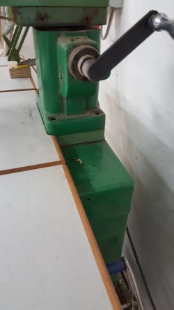

ich hab nochmal geschaut, es war 30mm Material für die Verkröpfung. Da hat sich auch nie was verbogen.
Und unten kam auch noch ein Rahmen hin, wegen der Tischplatte.
Grüße, Jörg

joergem
27. März 2022
127
Siegen
Hello,
nein, das ist die original Höhenverstellung der Wörner.
