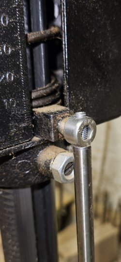

Habe ich das richtig verstanden: Nicht die Feder kollabiert, sondern die Klemmung? (Danke @ChrisOL für das erhellende Bild)
Dann würde ich bei einem gebrauchten Bohrständer zuerst mal das Gewinde der Schraube kontrollieren (ggf. schmieren). Wenn die Schraube schwer geht oder blockiert, heißt das nicht zwangsläufig, dass sie schon am Ende ist.
Evtl. ist die Schraube zu kurz und steht schon an, bevor sie drückt?

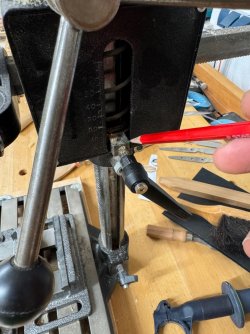

mit einer Rändelschraube kann man zu wenig Klemmkraft aufbringen. Ich habe an meiner Wabeco einen Hebel gebaut, der nicht so hoch baut, wie ein Rasthebel:
Gruß Markus

Hallo, danke für die Tipps: Tatsächlich ist es die Schraube, die wegen der gespannten Feder nach unten rutscht. Ich habe zunächst die Schmierung in der Nut der Säule entfernt. Das hat dazu geführt, dass ich etwas mehr als die Hälfte die Feder spannen konnte ohne dass die Schraube wieder nach unten sackt. Die Schraube ist übrigens lang genug. Ich werde mal eine andere einsetzen um zu sehen, ob eine andere Schraube besser hält.
