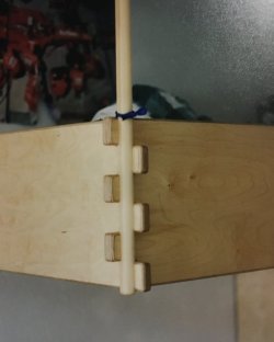

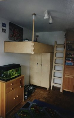

Geht aber meistens, wenn man weiß, was man macht. Baue zwar nicht regelmäßig Hochbetten, aber so 5-6 Stück sind in den letzten Jahren auch zusammen gekommen. Hab bislang fast alle nach oben abgehängt. Immer zunächst zur Verwunderung der Auftraggeber, die nach Fertigstellung in Begeisterung überging.
Wer die Bröseldecken in Altbauten kennt, wundert sich, dass gerade bei Balkendecken das Abhängen nach oben besonders elegant und einfach möglich ist. Aber wie gesagt: Man muss wissen was man tut und einen gewissen Röntgenblick haben.
