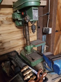

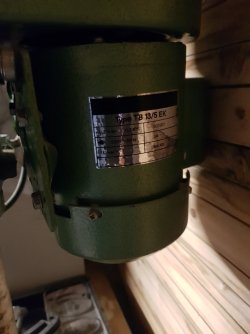

Neulich habe ich mir tatsächlich eine TBM gekauft.
Ohne Labels vom Herstelller. Könnte das eine Interkrenn sein?
Und ist es ohne weitere Mühe möglich, das Zahnkranzbohrfutter gegen ein Röhmbohrfutter zu ersetzen?
VG Heiko

sheng-phui
22. Februar 2007
169
köln

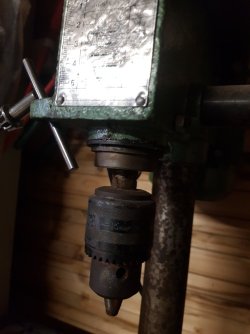

wenn der Aufnahmedorn des Futters einen Sc<hlüsselansatz hat, dann ist es geschraubt, wenn er glatt ist ist das Fotter mit Konus aufgezogen
Da bin ich
18. Januar 2021
1.184
Das ist eine relativ kleine Bohrmaschine, wie schon gesagt könnte das Futter geschraubt sein oder einen Konus haben . Hat die Maschine einen festen B Konus könnte das Futter eine Gewinde zum abdrücken habe . Bei der Größe könnte es ein normales m8 Gewinde sein . Einfach mal ins Futter schauen

An den Bildern ist es nicht eindeutig zu sehen.
Du kannst uns aber hier aufschreiben, was alles auf dem momentan montierten Bohrfutter aufgeschrieben ist. Wenn dort etwas wie "B10", "B12" oder "B16" zu sehen ist, dann ist es ein Konus.

Die Bilder könnten etwas besser sein, dann wäre es einfacher.
Ich tippe auf eine Einhell (oder Praktiker) TB13/5 EK
Dann wäre es ein B16 Konus.
Heißt, zum Abdrücken des Bohrfutters müsste nur die Mutter gegen das Bohrfutter gedreht werden.
netsupervisor
Ich seh da keine Abdrückmutter, der rundliche Ansatz über dem Konus wird sicherlich die Montagefläche für irgendwelche Sicherheitseinrichtungen sein, die keiner braucht. Wenn eine Abdrückmutter verbaut wäre, könnte man einen Gewindeansatz sehen, der noch etwas herausschaut.

erst einmal vielen Dank für die Antworten.
Das Bohrfutter hat innen eine Schraube genau wie an einer Schlagbohrmaschine oder Akkuschrauber.
Das mit dem Bohrfutter von Röhm war halt so eine Idee, da sich mein rostiger Bohrfutterklumpen lange in der Sammelkiste für besseres Altmetall befand und sich nach längerer Betrachtung und 1000er Schleifpapier als einer von Röhm erwiesen hat.
Spannweite optisch gesehen wesentlich weniger als 1 mm bis 13mm. Ohne Öl war das von Hand butterweich in alle Richtungen drehbar. Mit einen Adapter in meinen Kombihammer gesteckt und mal mit einem stumpfen Bohrer in Flacheisen gebohrt mit verkanten usw.
Nichts dreht da mit und der Bohrer hält. Dagegen ist mein originales Hiltibohrfutter für meinen Kombihammer oder das meiner Bosch Schlagbohrmaschine eher billiger Chinamüll.
Passt nur leider nicht in diese Ständerbohrmaschine. Für die habe ich mit nun einen Bohrfutterschlüssel gegönnt, nachdem ich alle meine alten entsorgt hatte aufgrund der Meinung, dass ich nie wieder ein Bohrfutter mit sowas spannen wollte oder musste,

Wie ich schon schrieb, ist das Bohrfutter geschraubt mit einer innenliegenden Schraube. Wenn es einfach wäre, hätte ich das getauscht.
Doch nun bin ich zu der Ansicht gekommen, das ich mit Bohrfutterschlüssel leben kann.

Auf die Frage nach den Aufschriften auf dem Bohrfutter hast du leider nicht geantwortet. Dort ist normalerweise der Konus oder das Gewinde vermerkt.
Ich hatte mal so eine Billig-Bohrmaschine, aber selbst da gab es einen kleinen Konus. Man lernt also nie aus.
