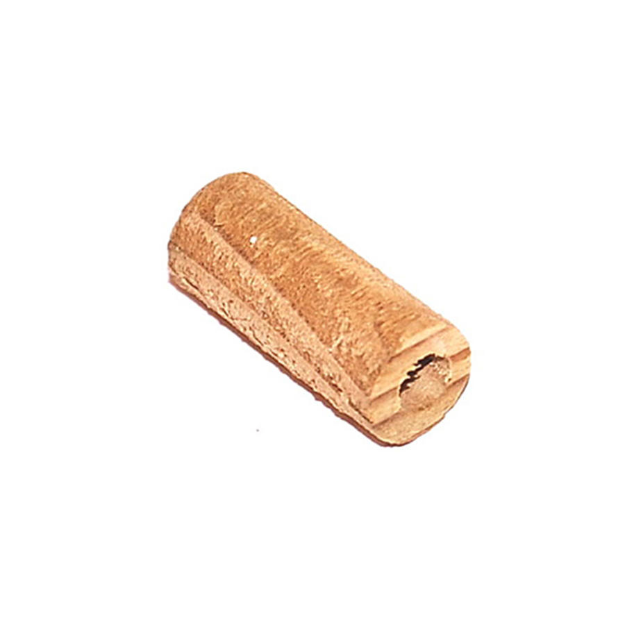

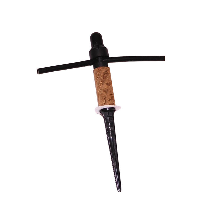

Ich habe ein Garten Bewässerungssystem, bei dem die individuellen Tröpfler über ein Quellholz in der Erde funktionieren, dass sich bei Trockenheit zusammenzieht und die Zuleitung frei gibt und bei feuchter Erde aufquillt und abdrückt.
Da es sich um relativ weiches Holz handelt, um ausreichend zu quellen, ist alle ein bis zwei Jahre Erneuerung fällig.
Die Ersatz Quellhölzer sind in letzter Zeit nicht nur teuer (fast die Hälfte des Tröpflers, das warmal ein Bruchteil), sondern qualitativ auch deutlich schlechter geworden und die Zeiträume, in denen sie quasi zu Sägemehl zerfallen werden immer kürzer.
Daher überlege ich, wie sich diese "Holzröhrchen" selbst herstellen ließen. Maße sind:
D:10mm, L:15mm, Bohrung innen 5mm
Gibt es Kern-/Hohlbohrer, die so einen Bohrkern produzieren? Vielleicht sogar direkt mit einer solchen Innenbohrung?
Vielen Dank!

Dem Bild nach zu urteilen ist der runde Querschnitt doch nicht zwingend erforderlich, ein quadratischer oder achteckiger tuts doch auch.
In dem Fall aber mal ausprobieren obs nicht besser ist, die Bohrung vorher zu machen. Holzart, da würde mir Lärche oder Eiche in den Sinn kommen.
Schönen Sonntag :emoji_slight_smile:
7.114
Das muss wohl ein Holz mit grossen Schwind-und Quellmassen sein. Wenn es nicht lange hält kaum Lärche oder Eiche. Die Abbildung ist schön gross
aber zu wenig scharf, die Kreisfläche sieht wie ein Nadelholz aus. Bei Nadelholz sehe ich die grössten Werte bei Kiefer, Fichte, Lärche in tangentialer
Richtung. Das heisst, die Jahrringe müssen genau so liegen wie im Bild. Rotbuche hätte noch grössere Bewegungswerte, fault aber ev. zu schnell,
müsste versucht werden.
Eiche und div. andere Hölzer arbeiten zum Teil ähnlich, sind aber eher weniger geeignet weil sie sich zu langsam an Feuchteänderungen angleichen.
Das bedeutet, das Wasser kommt zu spät und die Bewässerung dauert zu lange bis sie wieder abstellt.

Holzleiste 25x10mm:
5mm Loch bohren und nach 10mm absägen:
Schleifen:
Montieren und nach Anleitung einsetzen:
Als Holz habe ich Buche genommen. Es hat die besten Eigenschaften was das Quellen und die Wasseraufnahmegeschwindigkeit angeht. Mit Lärche sollte es auch gehen. Der Tropfer muss rechtwinklig zur Wuchsrichtung des Holzes gesägt werden.
