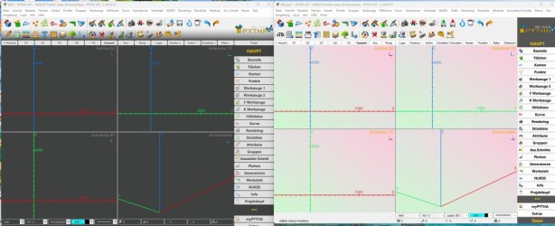

es gab bis zur Vers. 25 die Möglichkeit den Hintergrung der Grafik ein zu stellen: weiß jemand wo sich die Funktion jetzt versteckt oder ist das rausgenommen um die Speicherkapzitäten zu schrumpfen...
ich arbeite gern mit hellem Hintergrund (im Beispiel hab ich es mal bunt eingestellt zur besseren Darstellung)
vielen Dank für eure Tipps

Servus, ich kann am Montag mal nachschauen, ich habe den Hintergrund für mich eingestellt, (schwarz, die Grundeinstellung war so dunkelgrau) ,das geht, ich weiß jetzt aus dem Kopf nur nicht mehr genau wie.

also es ist zu finden in der "Umgebung" ganz unten "Eisteller" und dann "Farben des UI"... blöder Name ; was heisst das überhaupt???
es gibt einen Reiter drüber noch ein paar voreinsteller.
