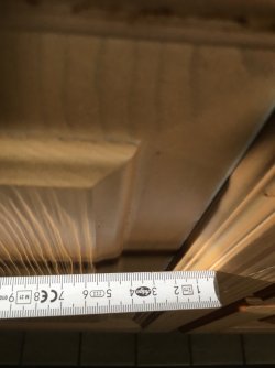

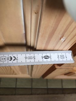

hab ein altes Modell vom Sense
Der hat das Problem das man sich um das zu scannende Objekt bewegen muss
ist irgendwie nicht so toll.
Man muss sehr aufpassen gleichmäßig zu Scannen weil der Scann sonst abbricht und es nicht immer geht die Stelle zu finden wo der Scan abgebrochen hat - kann aber auch an der Rechenleistung liegen - Auflösung ist für Figuren etc. gut für präzise Dinge eher nicht so toll
in ZIP ist ein Profil einer Füllungstür dafür hat es gereicht
  • ma.zip
