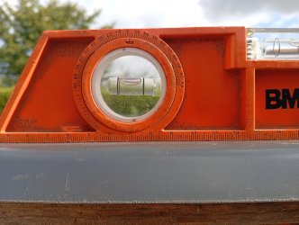

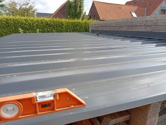

hier mein flachestes Dach, 3,5m Plattenlänge.
Gefälle so 2 bis 3°.

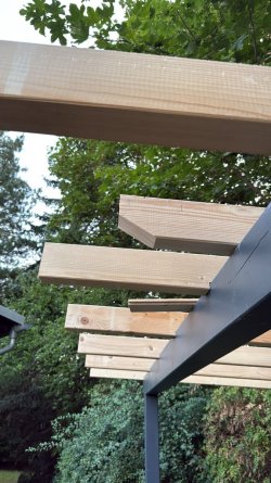

Die Sparren möchte ich vorne und hinten noch ablängen. Sollte ich hier einfach einen normalen 90°-Schnitt komplett durch den Sparren machen, oder nur etwa bis zur Hälfte und anschließend – wie auf dem Bild gezeigt – noch einen Schrägschnitt setzen?
Auf die Sparren kommt noch Rauspund und darauf anschließend das Trapezblech. Ich weiß nicht, inwieweit das für die Art des Zuschnitts der Sparren eine Rolle spielt. Hinten möchte ich gegebenenfalls noch eine Kunststoff-Dachrinne anbringen.
Muss zwischen Rauspund und Trapezblech eigentlich noch etwas dazwischen, z. B. eine Unterspannbahn oder Ähnliches?
An den Seiten wollte ich jeweils ein normales Brett als Abschluss anbringen. Vorne bin ich mir noch nicht ganz sicher, ob ich ebenfalls ein Brett nehme oder lieber ein gekantetes/gebogenes Blech als Abschluss verwende und damit die Sparrenköpfe schütze.

@Sparrenablängen mach nach deinem Gusto, Variante 2 sieht eleganter aus.
@Rauspund: finde ich übertrieben für einen Unterstand oder kommt es dir auf die Optik an, dass man von unten Holz sieht? Eine einfache Querlattung ohne Rauspund wäre hier meiner Meinung nach angebracht. Wenn du die Bleche direkt auf den Rauspund schraubst könnte es Probleme mit Tauwasser, das sich an der Unterseite des kalten Blechs bildet, geben. Eine Unterspannbahn ist bei einem Unterstand auch nicht von Nöten. Wenn du es ganz übertreiben willst dann wäre der richtige Aufbau von unten nach oben: Sparren-Rauspund-Unterspannbahn-Längslattung-Querlattung-Blech
