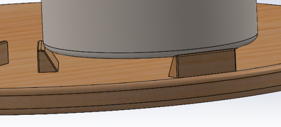

schrauber-at-work
24. April 2016
8.861
46
Neuenburg am Rhein
Vertiefungen halte ich für nicht so geeignet (schlecht zum sauber halten). Was mir so durch den Kopf ging wäre so etwas.
Nur mal q&d skizziert. So zentriert sich das ganze und wird auch unterschiedlichen Durchmessern der Flasche gerecht. Zudem einfacher zum sauber halten. Nur mal ans Gedankenanstoß.
Gruß SAW
NOFX
22. Mai 2020
1.118
Brühl
Wenn oben dann aber nicht passt, wackelt und verkippt es. Ich würde was selbstzentrierendes wie beim Kaffeebecher/Flaschenhalter im PKW.
Vielleicht mit so was mit Borsten oder kämmen.
schrauber-at-work
24. April 2016
8.861
46
Neuenburg am Rhein
Oben könnte man auch "Einlegeringe" (Ähnlich wie am Frästisch) machen die entsprechend den richtigen Innendurchmesser haben. In einer andern Holzart auch optisch sicher ansprechend.
Finde ich weder optisch noch hygienisch ansprechend. Im Auto ist die Nutzung ja nicht so dauerhaft wie im Haushalt (Ok wenn man Außendienstler ist und Jährlich >30 Tkm runterspult sieht es anders aus).
