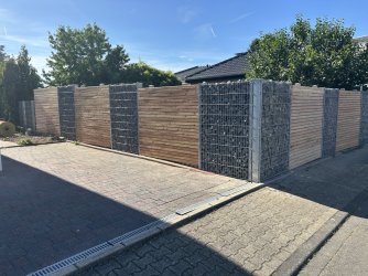

Auch wenn ich es aus gesundheitlichen Gründen nicht selbst gebaut habe, sondern einen GalaBauer beauftragt habe, möchte ich euch das Ergebnis zeigen.
Ich weiß nicht wie das bei euch so ist, aber bei uns in der Gegend werden mittlerweile Sichtschutzzäune fast nur noch aus Gitterstabmatten mit eingewebten Plastikbändern gebaut. Das mag praktisch und günstig sein, ist aber in meinen Augen abgrundtief hässlich und vermittelt eine gewisse Gefängnishof Atmosphäre. Insbesondere dann, wenn sich Gitterstabzaun an Gitterstabzaun reiht, wie im Neubaugebiet um die Ecke.
Daher hier unsere Lösung, die man sicherlich (wenn Man/Frau keine kaputte Hüfte hat) auch in Eigenleistung realisieren kann.

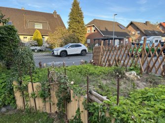

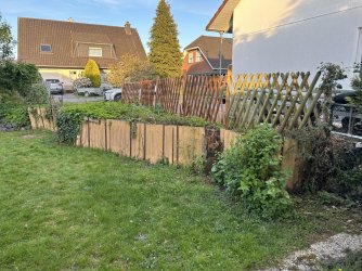

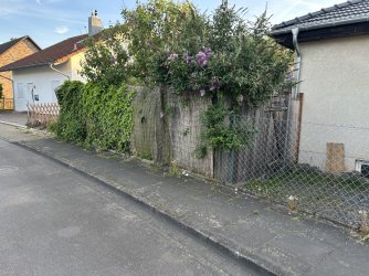

(Den Jägerzaun hatte ich nur als temporäre Ausbruchssicherung für den Hund vor die Koniferenhecke gestellt. Die Koniferen waren zum Zeitpunkt der Bilder schon entfernt.)
VORHER: Bild.jpg Bild (1).jpg Bild (2).jpg Bild (3).jpg Bild (4).jpg

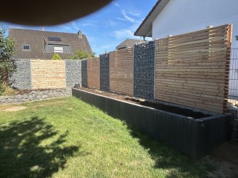

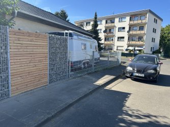

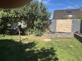

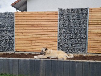

Nacher:
Zur Bauweise:
Die Gabionenelemente sind jeweils als einzelne Elemente aufgebaut. Zwischen die Gabionen wurden dann jeweils 2 Pfosten mit H-Trägern einbetoniert. An die Pfosten wurden dann die Rombusleisten verschraubt. Die Enden der Rombusleisten wurde mit einer innenliegenden Latte verschraubt um die Biegung der Leisten zu korrigieren. Die Holzelemente sind nicht mit den Gabionen verschraubt, dadurch kann das Holz arbeiten. Unter dem Zaun wurden dann als unterer Abschluss zwei Reihen Pflastersteine in Beton gesetzt.

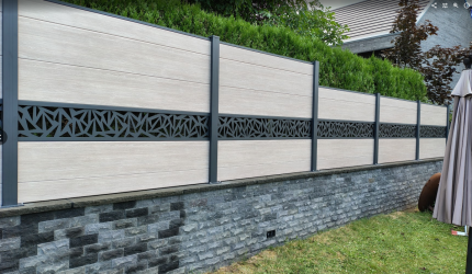

Bei mir sieht's seit dem letzten Wochenende zum einen Nachbarn übrigens so aus, das wird auch nicht jedem gefallen:
(Die Steine links wurden mmit Mellerud Stein und Klinker Öl behandelt, was wohl nicht sonderlich gut auf Basalt hält und sich langsam auswäscht, daher die "Fleckigkeit")
NOFX
22. Mai 2020
1.119
Brühl
Alu (Leisten und Pfosten), Stahl (Konsolen zur Montage und "Designeinsätze") und PVC, genau.
Aber bevor jetzt jemand gegen Kunststoff wettert: Das sind in Summe vielleicht 30 kg Kunststoff, da die Paneele hohl sind. Also kein Vergleich zu WPC oder ähnlichem vom Materialeinsatz her. Da wiegen die 90 bzw. 120 cm Paneele ähnlich viel wie eine WPC Diele und die sehen ja meist nach ein paar Jahren schon bescheiden aus.
Ich wollte was, was mir die nächsten 10, 20 Jahre einfach keinen Stress macht.
