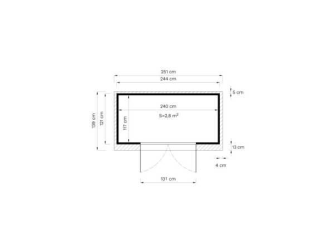

ich plane ein Gartenhaus neben unserem Mobilheim in Holland zu bauen als Fahrradgarage und Materialschuppen.
Das Gartenhaus haben wir bereits gekauft und geliefert bekommen. Ich möchte es hier schon streichen und vorbereiten so das der Aufbau in Holland reibungslos und schnell passieren kann. Das Gartenhaus ist 2,44m x 1,2m klein. Im Anhang auch nochmal eine Maßzeichnung.

2.Am gewünschten Standort liegen Gehwegplatten von 60cmx60cmx5cm. Jetzt frage ich mich und auch das Internet die ganze Zeit ob es ausreicht die Unterkonstruktion mit Betondirektschrauben in diese Platten zu verschrauben? Die UK würde dann in 8Platten verschraubt werden. Eine Platte hat ca.40kg. Das ganze mal 8 sind 320kg plus Eigenwicht Gartenhaus ca.200kg macht 520kg. Bis hier erstmal meine Überlegung mit dem Ergebniss das wird schon halten.
Weiter denke bzw. kenne ich das Wetter dort. Wind bis 75km/h und Böen bis 110km/h sind keine Seltenheit.
Ein Fundament darf auf dem Platz nicht erstellt werden. Vielleicht die verschraubte UK nochmals mit einer Lage Platten beschweren?
Hat hier jemand Erfahrung oder Ideen.

die stürme in NL sind schon heftiger als in D.
mir ist bei unserem haus in Friesland beim sturm das Gartenhaus komplett zerlegt worden.
ich denke, dass deine Befestigung an gehwegplatten da kaum ausreichen würde.
ausserdem ist dein haus doch sehr klein und leicht. bei der Größe ist eine konstruktive
Verankerung kaum möglich. ggf. ist eine Verspannung doch am besten.

vielen Dank für deine Antwort. Mittlerweile bin ich recht überzeug davon vier Platten zu entfernen und mit Einschraubfundamenten zu arbeiten. Die Platten die ich ausgebaut habe würde ich natürlich als Beschwerung nachher wieder in die UK mit einbauen.
Hat mit Schraubfundamenten jemand schon Erfahrungen gemacht?
