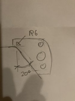

Hallo Forum!
Gibt es ein Profilmesser für 40er oder 60er Universalmesserkopf mit dem eine 20 Grad Schräge incl. Radius 6 gefräst werden kann? Kennt jemand einen Anbieter?
Herzlichen Dank!

Und da willst du ernsthaft einen Profilmessersatz kaufen? Für ein Garagentor?
Wetterschenkel schräg fräsen / hobeln und dann paar Striche mit dem Handhobel für den oberen Radius einmal Schleifpapier, fertig.
Das wäre wahrscheinlich in der Zeit deiner Suche nach den Profilmessern schon erledigt gewesen.
Hab ich was übersehen warum das nicht ginge?

Ergänzend noch, normal bekommen nach außen öffnende Türen / Tore keinen Wetterschenkel. Kann man hier auch sehen.
Würde schon komisch ausschauen ...
Man könnte bei Flügeln in Rahmenbauweise der Optik wegen ein Sockelbrett mit einer Nut unten anbringen oder einfach nur eine Nut unten in die
Flügel fräsen.
