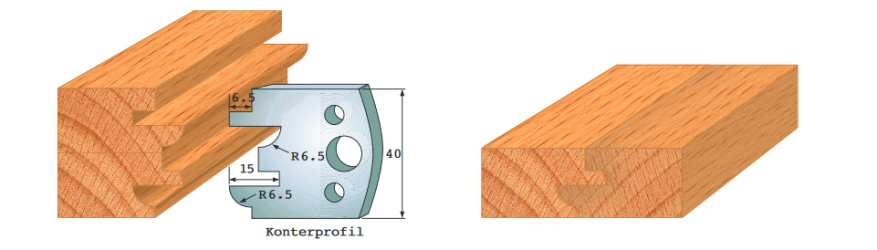

Profil 96 kann als Konterprofil für Rahmenkonstuktionen verwendet werden. Ist sehr gut an der Trennlinie zu erkennen.
https://www.effektiv-werkzeuge.de/p...lmesser-und-abweiser-aus-sp-stahl?keyword=f96

Das Profil 96 ist ein Profil Konterprofil hier der Ausschnitt aus der Seite von Flury https://flury-systems.ch/wp-content...serkoepfe-40mm-Universal-Cutterheads-40mm.pdf
Das wäre dann eher für Möbeltüren.
