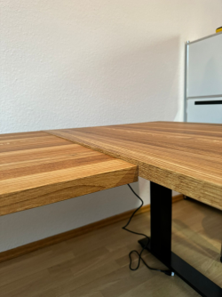

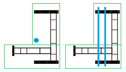

Die Eckplatte soll aus zwei Massivholzplatten aus Eiche entstehen (Stärke 2,6cm). Ich habe nun das Problem, dass die linke Platte abkippt (Bild 2), weil ein vierter Befestigungspunkt zum Gestell nicht vorhanden ist (siehe blauer Kreis auf Bild 3).

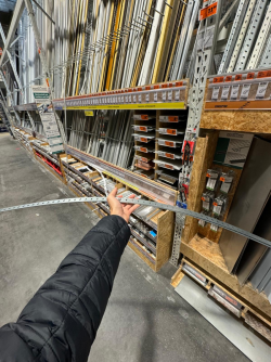

Viel eher denke ich über 1-2 Flachstahlplatten nach (Bild 3 rechte Seite), mit welchen ich die beiden Platten über die gesamte Länge stützen möchte. Hier finde ich allerdings kein brauchbares Material in den Baumärkten. Die einzigen gelochten Flachstahl-Stangen, die die Bauhäuser führen, sind so instabil, dass sie sich schon beim Anheben durchbiegen:
Zu stark dürften die Stangen wiederum auch nicht sein, weil ich den Abstand zwischen den Tischplatten und dem Gestell nicht extrem vergrößern möchte (5mm Spielraum hätte ich).
Habt ihr Tipps für mich, welches Material ich zum Stützen der Tischplatten verwenden könnte? Oder vielleicht sogar gänzlich andere Lösungsvorschläge?

Und natürlich glaube ich, dass die Zeichnung nicht korrekt ist, sondern die Platte des "richtigen" Schreibtischs durchlaufen sollte.

@FredT: ich verstehe, dass das euer erster Eindruck ist (die Platten sind in der Skizze auch nicht ganz maßstabsgetreu. Kurze Platte 120x60, lange Platte 160x60).
Jedoch wird die nach links in den Raum ragende Seite meine Arbeitsseite werden. Deswegen habe ich mich dafür für die durchgehende, lange Platte entschieden. Da ich darauf zwei schwere Monitore stellen werde, kann ich für diese Seite nicht die kurze Platte nehmen. Wie auf der Zeichnung dargestellt, gäbe es dann nämlich nur 4 Befestigungspunkte auf einer relativ kleinen Fläche. Trotzdem danke für deinen Input!
