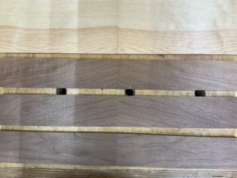

ich versuche gerade ein paar kleine Kästchen mit durchgehend umlaufender Maserung ("bookmatching") herzustellen. Dazu habe ich mir ein paar Brettchen ausgehobelt und diese dann mit der Bandsäge aufgetrennt. Anschließend habe ich noch geringe Bandsägespuren weggehobelt.
Wenn ich nun die später aneinander grenzenden Flächen nebeneinander lege, also die Innenseiten der aufgesägten Brettchen, gibt es doch ziemliche Brüche bei der Maserung, sowohl bei den 3 Walnussbrettchen als auch bei den bei dem Kieferbrettchen, wobei das noch am besten aussieht:
Bevor ich jetzt mit dem Sägen der Gehrungen weitermache, würde mich interessieren, ob ich bis hierher etwas verkehrt gemacht habe oder ob das mit der umlaufenden Maserung "Glückssache mit dem Holz" ist? Bei meinen 4 Kästchen wird das mit dem "bookmatching"nach dem jetzigen Stand wohl nicht funktionieren.
Gruß Manfred
