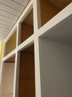

ich stehe aktuell vor einem Problem bei der Montage einer gefälzten Möbeltür. Die Tür soll an einem Kantholz mit nur 34 mm Breite befestigt werden.
Ich wollte ursprünglich ganz normale Kreuzmontageplatte (28 mm Kantenabstand) verwenden – allerdings passt das aufgrund der geringen Tiefe des Kantholzes nicht. Die Schrauben hätten zu wenig Halt, bzw. ragen hinten raus.
Meine letzte Idee war, die Topfbänder (Scharniere) umgedreht zu montieren, also das Band an der Tür und die Montageplatte am Korpus quasi gespiegelt anzubringen – bin mir aber nicht sicher, ob das auf Dauer hält oder technisch überhaupt sinnvoll ist.
Hat jemand von euch schon mal vor so einem Problem gestanden oder eine gute Lösung parat? Gibt es vielleicht spezielle Scharniere oder Montageplatten für solche schmalen Konstruktionen?
Bin für jede Idee dankbar!

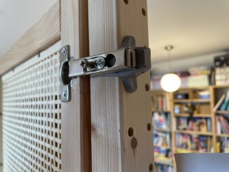

Lösung aus dem Ivar-System von Ikea. Allerdings mit aufschlagenden Türen. Und extrem huddelig. Hält nur, weil die Türen durch Geflechtfüllung extrem leicht sind.
Und Präzision ist da offenbar unwichtig.
Kannst Du nicht irgendwie Montageplatten für die Kreuzplatten einbauen?

Daran hatte ich anfangs auch gedacht und schon an einem Teststück probiert --> leider negativ und wie du schon schriebst sehr huddelig.
An eine Montageplatte bzw. einen Aufsatz habe ich auch schon gedacht.
Problematisch ist hier, dass am Mittelsteg eine Holzplatte bündig eingebaut ist.

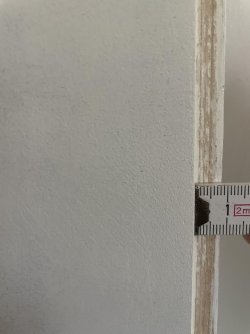

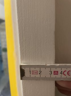

Ich habe zu meinem Beitrag noch zwei Bilder (Falz und Kantholz) hinzugefügt.

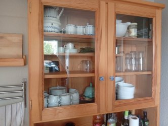

Ich bin bei der Recherche noch auf folgende Lösungsmöglichkeit gestoßen.
Renovierband, 83,5 x Ø 15 mm
Was ich nicht ganz verstehe ist:
Wie groß muss der Abstand von angeschlagener gefälzter Seite bis Einbohrloch sein?
Auf der Montagezeichnung stehen 12,5 mm, der Türfalz hat eine stärke von 8 mm.

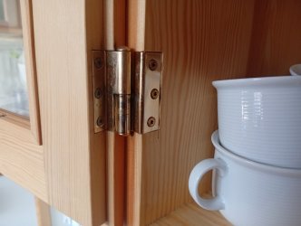

Guten Abend, vielen Dank für eure Beispiele und Denkanstöße.
Ich habe es nun mit kleinen Einbohrbändern gelöst. Der nötige Bohrdurchmesser von 5mm ist gerade so ausreichend um das Holz nicht aufzusplittern. Scheint gut zu halten.
Einbohrband, 34 x Ø 10 mm

sieht doch gut aus. Weiß nicht, was da so schrecklich an den Scharnieren ist.
Bei den hohen Türen wäre ich wahrscheinlich auf drei Scharniere je Tür gegangen. Hat aber vorher wohl auch so gehalten.

ich finde auch, dass es gut aussieht. Die Scharniere mit dünneren Schrauben hatte ich erst nach einer längeren Recherche gefunden.
