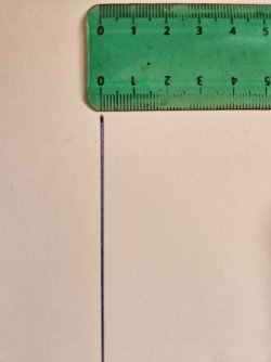

1mm Abstand zwischen den beiden Strichen oder 1mm Abstand zu 90°?
Zwischen den Strichen. Ich hab mal ein Foto angehängt, beide vertikale Striche sind vom Kombiwinkel bei 25cm kurzer Kante.
Ich werde das mit dem Festhalten am Lineal bzw dem Reinigen mal testen.
Ansonsten ist die Abweichung nach ca 10cm gering, das würde ich verkraften können - wenn der Bleistift nicht ganz spitz ist, kann auch die Anzeichnung mit einem geraden Winkel eine entsprechende Abweichung erheben.

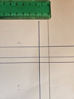

Nachtrag: Hier das Ergebnis nach Reinigung und Neuzusammenbau:
Es ist m.E. etwas besser geworden
Ein Teil der Abweichung könnte sich auch durch die Handhabung des Stifts erklären. Einmal liegt das Lineal ja rechts und einmal links vom Stift an - ich hab zwar versucht, genau in der Kante zwischen Papier und Lineal zu zeichnen, aber je nach Winkel, in dem ich den Stift gehalten habe, kann da schon ne gewisse Abweichung zusammenkommen

Was nutzt du denn für einen Stift?
Also bei der Umschlagmethode zeichne ich keine 2 Linien. Nur eine.
Druckbleistift 0,5mm. Hier legst du dann den Winkel unten an die Linie und schaust oben nach der Abweichung. 2 Linien bedeutet 2 mögliche Fehler.

Ich hab einen Kugelschreiber und einen frisch gespitzten Bleistift benutzt.
Bei einer Linie ist auch eine leichte Abweichung erkennbar, aber ich kann sie natürlich nicht mehr so exakt messen. Würde sie auf 0,6-0,75 mm zwischen den Linien schätzen.

wenn Du 1mm zwischen den Strichen misst, ist die Abweichung ja "nur" 0,5mm auf 250mm Länge.
Bist Du sicher, dass die Kannte, an die Du den Winkel anlegst, wirklich exakt gerade ist? Das ist für die Umschlagmethode unabdingbar.

Vorab - Wenn zwischen den Linien 1mm Abstand ist,
dann ist die Ungenauigkeit logischerweise nur die Hälfte,
mann müsste dann von 0,5mm auf 250mm sprechen!
@Stamm-Hirn - Hast Du schon einmal deine eigene
Mess-Ungenauigkeit verschucht zu ermitteln?
Eine einfache Methode ist ja, dass man die Messung mehrmals durchführt und schaut wie die Messabweichung ist.
Also, dass man den ganzen Vorgang zumindest 3x macht, ev. mit anderen Stiften probiert oder einem Anreißmesser usw.
Ich kann mir zB gut vorstellen, dass man einen normalen Holzbleistift mit Kegelspitze wenn man nicht aufpasst und ihn gegen Ende etwas schräg hält bei einem Strich einen leichten Bogen zeichnet mit 0,4mm Abweichung.
Das wäre dann bei 2 Strichen 0,8mm

Entschuldigt bitte, ich wusste nicht, dass man von der Mitte ausgeht. Dachte, man richtet sich hier nach dem "tatsächlichen " Wert. Jepp - in diesem Fall wären es ursprünglich nur 0,5mm oder evtl etwas weniger.
Meine Messungenauigkeit habe ich exakt durch diese Methode festzustellen versucht: habe neben dem Kuli einen feinen Tintenroller und einen Bleistift benutzt und die Aktion 5 oder 6 Mal wiederholt. Einen leichten Messfehler hab ich beobachtet, aber er war zu gering, um ihn wirklich messen zu können. Schätze so 0,1-0,2mm.
Vor diesem Hintergrund würde ich den Winkel behalten - übrigens, wenn man das Lineal umdreht und die 30 nach oben zeigt, stimmt der Winkel exakt. Scheint also eine kleine Unebenheit im unteren Bereich der Nut zu geben. So rum ists halt für Messen von Vertiefungen oder zum parallelen Anreissen unpraktisch, aber zur Not geht's auch. Es gibt nämlich im mittleren Preissegment gar nicht soooo viele Alternativen. Beim Dictum hatten sie z.B. nur dem 180€ Starrett da und sonst nix...
