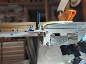

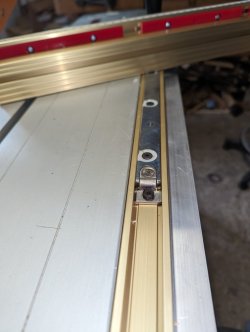

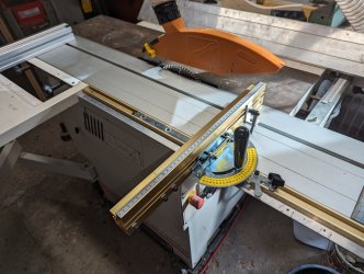

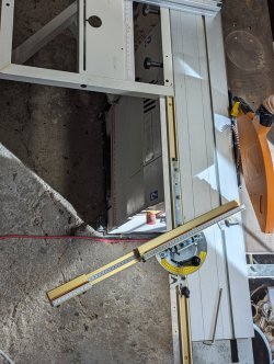

da jetzt Zeit und Aufgabe für Gehrungen bei Platten anstand, habe ich das mal bei mir realisiert:
Incra 120 seitlich an den Schiebetisch montiert. Der Schiebetisch hat seitlich eine Nut, und da habe ich einen Aluwinkel montiert, und auf den Aluwinkel die Incra-Schiene (Bild 3). Den Gehrungsanschlag habe ich durch die Incra Schiene mit dem Aluwinkel verschraubt (Bild 4), und kann so mit dem Schiebetisch arbeiten.
Sicher nicht die billigste Lösung, aber von der Qualität bin ich zufrieden. Damit der Anschlag nicht wackelt im freien, habe ich den noch in der Nut des Schiebetisches befestigt. Alternativ könnte man einen breiteren Aluwinkel an den Schiebetisch schrauben, und eine Auflage schaffen.

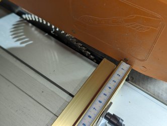

Was mich beim Incra Anschlag wundert: Die Skala mit "Null" beginnt bündig zum Anschlag. Das mag ja gehen, wenn man ohne Schutzhaube sägt, aber sonst passt das natürlich nicht (Bild 5).
Bei mir kein Problem, da ich den ja nur für Gehrungen benutzen will, und nicht als rechtwinkligen Ablänganschlag (dafür ist ja der Auslegertisch da mit Anschlag).

uwe_
29. Januar 2020
359
61
Magdeburg
ja schon klar, aber wieso macht ein Hersteller das? Wer schiebt bündig das Profil an das Sägeblatt???
