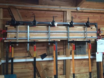

Mitglied 67188
wenn es in die Richtung gehen soll am besten in den Kleinanzeigen schauen.
Da bekommt ihr für, in dem Fall je 50,-, Werkzeug und nicht Spielzeug.
Selbst das Bessey Profil meiner Türenspanner biegt schon leicht wenn ich richtig zudrehe und
die sind ausgelegt für 12000 N und kosten über 100,- das Stück.
Wenn es mal eine massive Eichentischplatte mit 40mm Stärke werden soll oder eine massive Rahmenverbindung
da braucht es schon eine gewisse Steifigkeit.
Da geht es neben großen Pressdruck auch darum, dass die Backen halbwegs parallel bleiben.
Wenn sich die Schienen zu sehr biegen, verdrückt es u.U. die ganze Konstruktion so, dass die Leimflächen nicht gleichmäßig
gepresst werden oder sogar stellenweise der Druck komplett fehlt.
Schaut mal hier (Ebay-kleinanzeige), dass war das erstbeste was ich gefunden habe.
Schaut euch mal das Profil der grünen Zwingen an, das haben die nicht zum Spass so dimensioniert...
