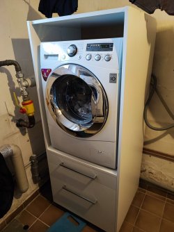

Inspiriert durch diesen Thread hab ich das hier
https://waschturm.de/de_DE/?gclid=C...9r_055EZpN2s6UXNcoITHO1Yt2bP6IhsaAirdEALw_wcB
Ich hab das Teil aus 19mm Dekorspan von Kronospan gebaut. Für zwei Waschtürme hat mich das 300 Euro gekostet (Beschläge hab ich welche vom Sperrmüll genommen). Die Rückwand habe ich aus 8mm MDF gemacht und das darüber dann in der Wand festgedübelt, über ein Kantholz (das habe ich nur mit dem in dem die Waschmaschine steht gemacht, der Trockner ist unauffällig).
Wir sind sehr zufrieden damit, eine echte Erleichterung!

Also unsere ist eher von der Marke Krawallwürfel. Was vermutlich auch damit zu tun hat dass die Trommel nach jahrelangem stehen auf extrem unebenem Boden bestimmt schon einen Haunweg hat. Durch die Befestigung in der Wand steht das Teil aber auch im Schleudergang noch absolut stabil. Verbunden habe ich die Teile übrigens vorsorglich mit schätzungsweise nem Liter pu Leim um 75 lamellos, was sein übriges getan haben wird.
