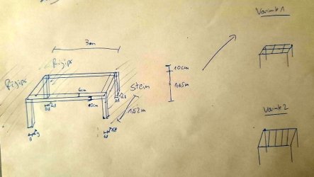

Ich möchte eine Plattform in das Zimmer meines Kindes bauen und habe eine Frage zu den Innenbalken.
Mein Plan: Die Plattform ist 3 m lang und die 2 Rahmenhölzer (6 cm x 10 cm) mit 3 m Länge liegen auf den Stützbalken auf, die 10 cm sind dabei vertikal. Mit Balkenschuhen werden die 1,40 m-Balken des Rahmens an den 3 m Balken angebracht, ebenfalls 6 cm x 10 cm. Somit hat die Plattform Maße von 3 m x 1,52 m. Die Stützpfosten sind auf 1,65 m Höhe und drei sind 6,8 cm x 6,8 cm, und einer 9 cm x 9 cm. Zwei von den Stützpfosten werden in einer Steinwand befestigt. Die 2 anderen in einer Rigipswand. Die 1,40 m Seite liegt dabei jeweils an der Wand an. Eine 3m Seite liegt frei, die andere liegt zu 2 m frei und hat zu 1 m eine Rigipswand.
Erst einmal meine Frage: Passt das so mit der Dicke der Stützpfosten? Und muss die Plattform auch in der Rigipswand befestigt werden?
Und zu den Innenbalken (6 cm x 10 cm) habe ich eine Frage: Was ist besser?
Variante 1:
Ich mache in die 3 m-Länge einen Innenbalken, der dann parallel zu den anderen 3 m Balken liegt. Und dann noch Innenbalken senkrecht zu den 3 m-Balken, also auf der 1,40 m Länge. Da würde ich 1,40 m Balken halbieren, um 3 cm kürzen und mit Balkenschuhen an den 3 m Innenbalken und den 3 m Rahmenbalken befestigen, jeweils auf beiden Seiten des Innenbalkens. Einen von diesen Innenbalken würde ich auf 1,20 m Abstand zum 1,40 m Balken und den anderen auf 0,90 m Abstand zum anderen Innenbalken setzen. Weil ich Bretter mit Nut und Feder habe, die 1,20 m lang sind und ich die teilweise als Plattform nehmen möchte. Daher diese Abstandsmaße.
Variante 2:
Ich habe 4 Balken mit 1,40 m Länge und setze diese in Abstand von 60 cm parallel zu den 1,40 m Rahmenbalken. Auch mit Balkenschuhen.
Auf der Hochebene wird nicht gesprungen, da die Decke nicht hoch genug ist. Sie ist eher eine Hochebene zum Spielen im Sitzen. Es könnte sein, dass sich da mehrere Kinder gleichzeitig drauf befinden. Da das mein erstes größeres Bauprojekt ist, wollte ich sichergehen, dass die Ebene stabil genug ist.
Anbei noch eine grobe Skizze.
Welche Variante für die Innenbalken ist am besten oder gibt es eine bessere Variante? Die Rahmenbalken und Innenbalken mit 6 cm x 10 cm habe ich bereits zu Hause.
Ich habe noch zwei ungenutzte ungefähr 2 m lange 6 cm x 6 cm Balken, die ich ggf noch irgendwo einbauen könnte.
Viele Grüße,
Karo

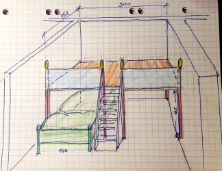

Danke! Unten links steht ein 2 m x 1,40 m Bett (2 m an der Regipswand, 1,40 m parallel dann zu den 3 m Rahmenbalken), und die 1,60 m rechts davon sind auch Spielfläche / Durchlauffläche. Mein Kind ist momentan 1,35 m groß und ich bin 1,64 m groß. Habe es daher auf eine Höhe gemacht, an der ich mir nicht den Kopf stoßen werde.

Deine Balken verwendest du aber schon hochkant? Sieht in der Skizze irgendwie flach aus.
6x10 bei 3m wäre mir was schwach für mein Bauchgefühl. Und bei Kindern können ja auch mal 2 oben sein

Hallo @karottensaft - mir als Hobbywerker erscheinen die Balken etwas zu wenig dick (10cm hoch auf 3m Länge).
Das liegt hauptsächlich daran, dass ich solche Dinge doch mit einer typischen Lastannahme von 200kg/m² bemesse (zumindest aber mit 150kg/m²) wie sie bei Wohnräumen üblich sind, aber vielleicht kommen hier noch andere Meinungen. Die Festigkeit selbst abschätzen kann man u.a. mit Online-Berechnungstools wie zB: https://www.eurocode-statik-online.de
Bei der Statik sollte man immer daran denken, dass bestimmte Einflussgrößen nicht linear und daher besonders gravierend in die Auswirkung mit eingehen. (Bei doppelter Stützweite habe ich eine 8x so hohe Durchbiegung. Bei einem halb so hohem Trägerquerschnitt ist es genau so.)
Daher kann es zB Sinn machen, Dinge die ich sowieso brauche, wie eine Leiter oder Treppe für den Aufstieg in die Festigkeit mit ein zu beziehen um die Stützweite zu veringern.
Hier ein Beispiel für eine bessere Abstützung durch einem mittigen Aufstieg neben dem Bett, gleich mit einer Absturzsicherung (bei 1,75m Höhe wohl sinnvoll).
