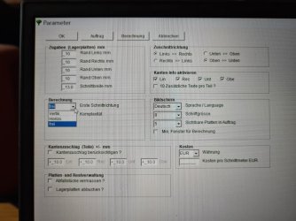

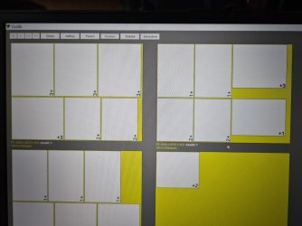

Sers, vll ElementsOpt?
Kannst z.b. auch die Schnittrichtung vorgeben:
Grundsätzlich ist das n einfaches Programm, das aber auch z.b. Etiketten könnte
