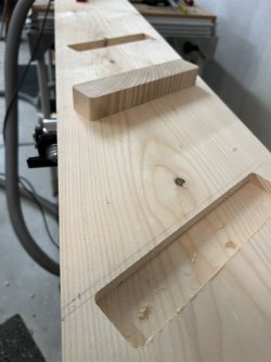

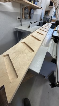

Respekt für deine Arbeit und den Aufwand, doch für den Zweck ist doch die Treppe mit Sicherheit überdimensioniert
9.216
...ich habe in der Vergangenheit deutlich, deutlich mehr unterdimensionierte Treppen als überdimensionierte gesehen.
Und auch, wenn das letztlich ja "nur" eine bessere Leiter zur Schlafebene wird, finde ich das gut.
Die Fräsungen kommen mir etwas tief vor, das kann ich aber anhand des Fotos nicht abschätzen.

Ja klar ist diese Treppe, wie viele andere Dinge im Haus auch, massiv überdimensioniert, stört mich aber nicht, eher im Gegenteil.
Die Rohware war 50mm, erstaunlicherweise ist das ausgehobelte Fertigmaß für Wangen und auch Treppenstufen bei 45mm.
Die Fräsungen sind ca. 16mm tief, sollte also passen.
