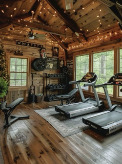

Tolle Bilder, Instagram? KI generiert?
Die kommen mit Sicherheit nicht aus unseren Regionen. Im Winter kalt, im Sommer geht man ein.
Alleine die Hantelscheiben die da so an der Wand hängen…
Der Ventilator mit zwei Blättern ist auch super.
Was sollen uns die Bilder sagen???

Typische KI Bilder, schon anhand der Fehler zu erkennen....
Beim ersten fehlen z.B. die Plakate an der Wand im Spiegelbild, beim zweiten ists neben dem Ventilator und den Hantelscheiben auch die Dachkonstruktion....
Ich glaube die Bilder sollen uns zeigen, wie der TO sich seine Gartenhütte vorstellt..... Hier ist Gartenhütte etwas zum Werkzeug unterstellen. Da wäre das Bauamt not so amused, genauso wie von der Garage des TO, die als Fitnessraum genutzt wird..... Haste hier je nach Lage schlechte Karten :emoji_wink:

Ja, die Bilder sind aus den Tiefen des Internets und dienen nur der Veranschaulichung unabhängig von ihrer Umsetzbarkeit.

Trotzdem faszinierend, was KI so an Bildern erzeugen kann :emoji_ok_hand:
Vielleicht blöde Frage, aber ist es wirklich üblich, dass Ständerwerk, wie auf dem ersten Bild, ohne Aussteifungen für horizontale Lasten gebaut wird (Kopfbänder oder so)?
