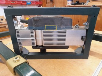

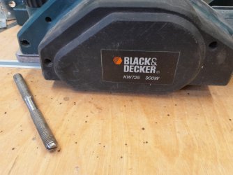

Nachtrag:
Da der Gewindebolzen irgendwie die Tiefenverstellung des Hobels behindert hat, musste er mittig vom Gewinde befreit werden.
Hobelbreite dieses Modells übrigens 82mm.
Das Baujahr habe ich an der Maschine nicht entdecken können.

Es scheint, dass Makita Hobel des öfteren Aufnahmen für einen Parallelanschlag haben, die sich zur Befestigung nutzen lassen. Auf YouTube gibt es mindestens ein entsprechendes Video
Jowe
5. Oktober 2015
1.030
Rheinland Pfalz +Köln
Ich mach das mittlerweile mit einem Bandschleifer ohne Schleifrahmen. Funktioniert super und wird mit ein bißchen Übung ausreichend plan.
Planfräsvorrichtung war mir immer zu aufwendig und v.a. zu groß und sperrig. Bis das aufgebaut und hergerichtet ist, hab ich die Platte schon geschliffen.
Nahhhh, in einfacher Version ist das schnell gemacht. Ich habe fürmeine keine Stunde gebraucht. Kann man platzsparend in die Ecke/Wand stellen.
