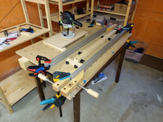

ich brauche zum Vorrichtungsbau plane Alu Profile Typ B Nut 8 30x60. Ich habe die gleichen in 30x30 mm gekauft und bin nicht zufrieden damit:
https://aluboerse.de/shop/alcliptec-aluprofil-30x30-nut-8/
Die sind OK zum Bauen eines Tischuntergestells, haben aber gute ein bis drei mm Luft vorne/hinten oder in der Mitte, wenn man sie auf einen planen Tisch legt.

Ich nutze die Profile als parallele Führung beim plan fräsen. Im Bild sind die 30x30 Profile aufeinander gespannt, deswegen wollte ich dieses mal gleich 30x60. Wenn ich dich richtig verstehe meinst du das die größeren Profile dickere Wände haben und deswegen nicht so verzogen sind?

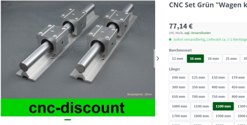

Bei der Anforderung würde ich eher mal bei Linearführungen gucken, nicht bei Profilen. Die müssen dann natürlich passend (eben auf Profilen) ausgerichtet werden.
Wir hatten bei meiner letzten Firma für einfache Anwendungen bei CNC-Discount bestellt.

Nachtrag: zwei einzelne Profile übereinander bringt nicht viel so lange die nicht fest miteinander verbunden sind (obere Skizze). Option wäre seitlich ein Stück Flachmaterial anschrauben, 50x6 oder 50x8, dann wird das schon steifer und du kannst auch das Profil ausrichten vor dem Schrauben anziehen. Brauchst halt Nutensteine, Schrauben (Linsenkopf oder Linsenflansch z.B.) plus zwei Streifen Flachmaterial. Da könnte ein Stück steiferes Profil evtl. günstiger sein :emoji_thinking:

Die Tischplatte ist plan. Darauf brauche ich parallele "Teile", im Bild die nicht parallelen Alu Profile. Darauf läuft dann der Schlitten mit der Oberfräse.

Die Profile aneinander legen, prüfen und dann nochmals drehen und prüfen - somit kannst du das genauso (genauer) prüfen.
Bei einem 60×60mm Profil (schwer) von Item konnte ich keine auffällige Abweichungen feststellen bei 1010mm Länge (beim Aufeinander-Liegen).
Ein 30×60mm (mit um die ca. 1700mm) war für meinen Zweck "flach" gelegt bereits zu instabil/nicht steif genug).
Mit dem Privatverkauf haben sie anscheinend geändert - würde sich aber bestimmt jemand finden. Bei der aktuelle Preislage würde ich mich jedoch nach einer günstigeren Lösung umsehen.
Das was du auf deinen Bild zeigst, könnte man genauso mit zwei aufgestellten 200 bis 300 Holzstreifen und dazwischen einen Höhenverstellbaren "Tisch" erreichen.

Andere Idee, (schlechte) Profile sind ja schon da:
Von außen mit breiteren MDF streifen mehrfach verschrauben (und dabei Krümmung ausrichten), Brücke anpassen..

Am Ende ist es fast egal was du kaufst, das wichtige ist das stabile unterfüttern gegen das durchhängen. Ich wäre bei einfachen Führungen und normalem Profil und dann unterlegen mit Plättchen in 0,1 mm Schritten. Die Ausrichtung mittels Richtscheit/guter Wasserwaage.
Linearführungen sind jetzt auch nicht s0oo teuer:
Bei 16 mm Führung wärst du genau bei 30 mm seitlichem Lochabstand, das geht super auf ein 60x60 mm² Profil...
Die Linearführungen die man bei Amazon und ebay findet sind zwar nicht sooo teuer aber die Qualität ist teilweise unterirdisch. Ich habe es nach 4 Versuchen aufgegeben, die Grundplatte war nie wirklich plan und da spreche ich >>1mm seitlichem Kippeln. Eine 2 kurze Führungen habe ich noch aber muss auch feststellen, dass sich diese schnell mit Staub und ähnlichem zusetzen.
Ich bin daher auf die 30x60er bzw. 40x80 Boschprofile von Dold Mechatronik umgestiegen. Die Auslenkung durch meine Belastungen liegt in der Regel unter 0,1mm, das reicht für meine Zwecke vollkommen aus...

Ich hab auch welche aus dem Land der aufgehenden Sonne. 16er Welle, 1500 lang, für 59 Euro. Laut Zeichnung sollen die Befestigungsbohrungen Ø5,5 habe, sind aber 7 mm und kacke gesenkt. Die Linearwagen rattern wie Hund und teilweise Kanten zerdellert. Und so geht es grad weiter.

Deshalb ein Händler aus Deutschland, das macht vieles einfacher. Und wenn die für CNC verkauft werden, dürften die für Holz ausreichend präzise sein.
