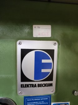

Sie hat kein Typenschild nur das:

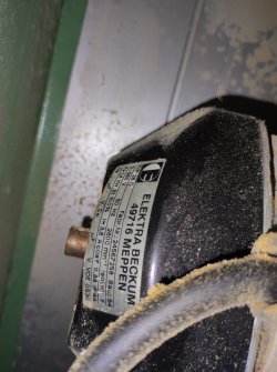

Hab gestern mal einen Blick unter die Haube geworfen und war etwas überrascht, dachte die Starkstrom Variante ging erst bei 2,8kw los? Meine dürfte P1 etwa 1,9 oder so haben..
Wurde da gebastelt?

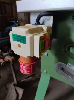

Beim Testen hat die Maschine beim Ausschalten recht schnell gestoppt und noch ne Weile gebrummt. Ich nehme an das ist die Motorbremse? Seit sie bei mir steht macht sie das nicht mehr und sie bleibt nicht an wenn ich sie einschalte. Was also machen? Neuer Schalter?

kanns vielleicht sein, dass bei dir an der Steckdose oder im Anschlusskabel nur die Außenleiter L1-L3 angeschlossen sind und der N fehlt?
Ich vermute mal, die Schaltung gegen Wiederanlauf bei Stromausfall als auch die Bremse benötigen die 240V, die so fehlen.
Wenn du mit diesen Angaben so gar nix anfangen kannst, hole dir einen Elektriker, der das prüfen kann.

Hallo Markus,
hm ja das könnte sein, die Verkabelung meiner Starkstrom Steckdose ist bestimmt schon über 60 Jahre alt..
Könnte ich mal durchmessen lassen.

Hallo Andreas,
meine Maschine von 89 hatte original ein vieradriges Kabel ohne Neutralleiter. Deine Maschine ist ca. 30 Jahre alt, da würde ich als erstes mal den Schalter auseinander schrauben und säubern. Da dürfte einiges an Staub drin sein.

Kann jemand zur Leistung was sagen?
nicht wirklich. Als ich meine 1989 neu gekauft habe, gab es 3,1 kW Wechselstrom und 4,2 kW und 6kW Drehstrom. Ich habe die 4,2 kW gekauft, aber nie auf das Motorschild geschaut, da es da nie Probleme gab. Das einzige was ich machen musste war, alle 13 Jahre die Höhenverstellung erneuern wegen mangelnder Pflege.
6.889
Kann ja mal der Motor gewechselt worden sein. Die Hobelmaschine von EB hatte z.B. auch diese kleineren Motoren und größere. Also grundsätzlich hatte EB die schon in Maschinen. Ob auch in der PK250 weiss ich nicht
