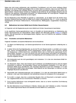

Ob der Pilz die physikalischen Eigenschaften des Holzes verändert (wie bei Braunfäulepilzen) kann man durch Abbeilen, Druckprobe etc. mechanisch prüfen.
(Meine Vermutung wäre, dass es sich dabei um keinen holzzerstörenden Pilz handelt.)
Jedenfalls sollte der Kollege die Holzfeuchte messen und Ursache für zu hohe Feuchte beheben (Pilze wachsen ja idR bei Holzfeuchten über 20%.)
(Die Infos weiß dein Kollege ws eh, wenn er Altbauten saniert, aber es lesen hier ja auch noch andere mit)
Für Interssierte hier noch, die Vorgangsweise die die ÖNorm zu Pilzbefall durch Holzzerstörende Pilze vorschreibt. (Wird was in der DIN ähnlich sein)
Und eine Liste mit Holzzerstörenden Pilzen: https://de.wikipedia.org/wiki/Liste_holzzerstörender_Gebäudepilze
