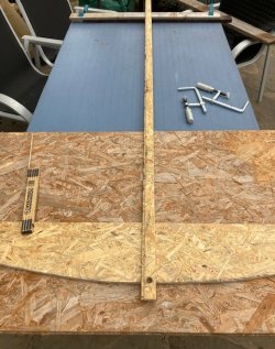

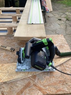

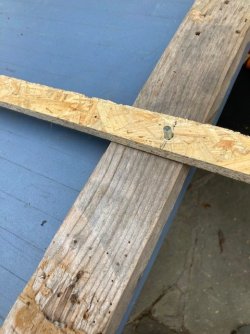

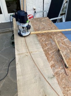

Als erstes habe ich die Eichenbohlen besäumt und den 15°-Winkel angeschnitten. Dann mußten der Radius der Kufen erstellt werden. Ein Muster aus OSB mit der Stichsäge ist nicht so "rund" geworden, wie ich es mir vorgestellt habe. Daher habe ich mit einen großen provisorischen Fräszirkel auf dem Gartentisch gebaut und die Radien mit einem 8 mm HM Spiralnutfräser ausgearbeitet. Die letzten mm habe ich dann mit der Stichsäge geschnitten und den Überstand bündig gefräst. IMG_3497.jpeg IMG_3499.jpeg IMG_3585.jpeg IMG_3591.jpeg IMG_3609.jpeg

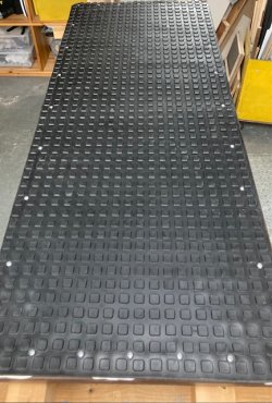

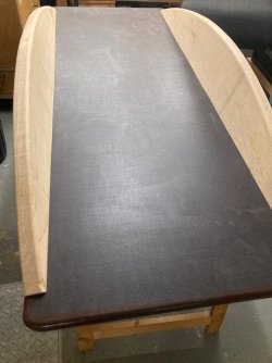

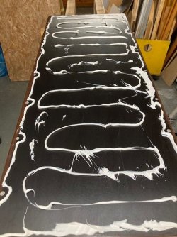

Die Kufen wurden dann an die rauhe Seite der Siebdruckplatte geschraubt (Edelstahlschrauben), das ging zu zweit ganz gut. Mit Montagekleber wurde die Fläche so gut es ging bedeckt (1 Kartusche), dann wurde die Klotzmatte aufgelegt und über Nacht gepresst.
Um auf Nummer sicher zu gehen habe ich dann noch zwei handvoll Flachkopf-Schrauben eingebracht.

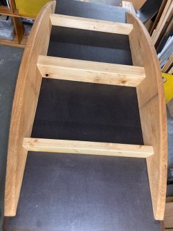

Für die Stabilisierung wurden noch drei Quertraversen eingezogen und das rohe Holz geölt.
