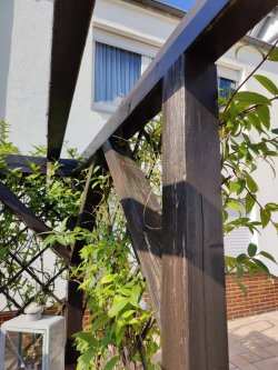

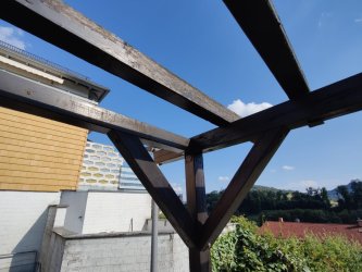

Die Pergola wird wahrscheinlich nicht nach den Regeln des konstruktiven Holzschutzes konstruiert sein. Mein Vater hat sich um die Konstruktion und das Holz gekümmert. Er ist Handwerker (Maurer) aber kennt sich wahrscheinlich nicht gut genug mit Holzkonstruktionen aus.
Ich beschäftige mich jetzt mit dem "Anstrich".
Auf den Fotos ist noch die alte Pergola zu sehen. Unten liegt das neue Holz.
WhatsApp Image 2024-08-04 at 12.35.32.jpeg WhatsApp Image 2024-08-04 at 12.35.31.jpeg WhatsApp Image 2024-08-04 at 12.35.32 (1).jpeg
