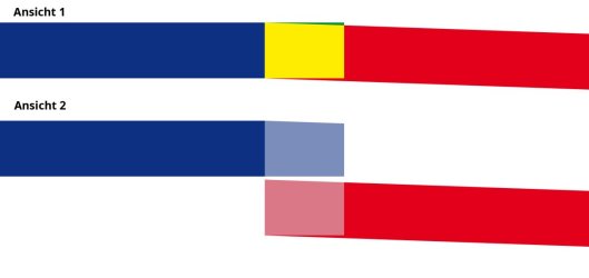

Aktuell plane ich eine Pergola bzw. Sichtschutzzaun. Es sollen auch später Pflanzen daran hoch ranken. Ich habe einmal eine Skizze beigefügt. Wie die Pergola aussehen soll, sieht man an der Frontansicht. "Schwierig" wird es aber durch den Verlauf, den habe ich versucht durch anhand einer Draufsicht zu verdeutlichen. Die Pfosten stehen immer an den "Knickpunkten". Wäre der Zaun eine gerade Linie, würde ich einfach die einzelnen Sattelbalken mit einer Überlappung verbinden und auf den Pfosten befestigen (mit einer Tellerschraube und Vollgewinde-Schrauben). Durch die sehr stumpfen Winkel bei meinem Verlauf bin ich mir jedoch unsicher, wie ich die Sattelbalken verbinden und auf den Pfosten befestigen soll. Eine Überlappung scheint mir hier sehr schwierig bis nicht praktikabel. Für Vorschläge, wie ich die Balken verbinden bzw. befestigen kann, wäre ich sehr dankbar. Evtl. wie in der Frontansicht angedeutet einfach "halb/halb" auflegen?
