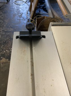

ich brauche eine Besäumschuh für meine MiniMax SC2W FKS.
Passt da der Besäumschuh von Hammer?
Leider finde ich keine Maßangaben dazu.
Die Nut im Schiebetisch ist für einen Nutstein mit 30 mm Breite und ca. 10 mm Höhe.

Die Nuten haben unterschiedliche Maße. Zwei Freunde haben SC2, ich hab Hammer, wir haben kürzlich erst gemessen.
Ich wäre da auch bei der simplen Schlosserlösung.

Hallo, ich hab das heute mal ausprobiert und ein Stück Buche auf 30 x 10 mm geschnitten.
Da hab ich dann eine m12 er einschlagmutter reingebaut.
Das klappt einwandfrei!
