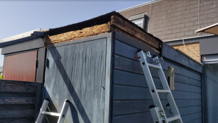

Hallo liebes Forum,
ich bin gerade im Ferienhaus meiner Mutter in den südlichen Niederlanden und das Dach des Schuppens bzw. der Berging, wie es hier heißt, sieht alles andere als gut aus. Vor allem die Kante hat sich komplett gelöst und Wasser dringt unter die Dachpappe. Da es sich nicht um meine Haus handelt und außerdem das Dach gemeinsam mit einem Nachbar ist, der seit Jahren versucht sein Haus zu verkaufen und sich entsprechend wenig kümmert, muss eine einfach um zu setzende Lösung her, die die nächsten 5 Jahre zumindest Ruhe bringt. Die Dachpappe ist soweit dicht, wenn auch alt.
Mein Plan war, ein Ortgangblech, das den horizontalen Bereich überspannt, vorne eine saubere vertikale Kante hat und einen Teil der 45° Schräge mit abgedeckt.
Ich hatte von Sarei ein Ortgangblech gefunden, das schon recht gut passt: https://www.sarei.de/produkte/sdf-ortgangblech/ Der 45°Schenkel dürfte da gerne länger sein.
Die Maße sind 100 mm horizontal, gerne 50 mm die 45° Schräge und die Senkrechte ab 50 mm.
Habt ihr Empfehlungen, wo man sowas fertig bekommt oder lässt man sowas bei Fachhändler passend Kanten? Wir hätten mit Janssen Dach einen Fachhändler Zuhause im Ort.

Bei der Befestigung bin ich flexibel, ein paar Spenglerschrauben und ordentlich Sikaflex o.ä. sollten ja machbar sein. Unter die senkrechte Kante kommt ein 20 cm hohes HPL Brett.
Aktuell ist so eine Art liegendes T-Profil verbaut, auf dem die Dachpappe wohl mal verklebt war, das aber nur mit dem Abschlussbrett verschraubt war und jetzt eben nicht mehr verbunden ist, wie man auf dem Bild erkennen kann.

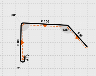

Ich habe jetzt mal bei Kantfuchs24 geguckt und das gezeichnet:
Das kostet für 2x 2,5 m ca. 88€ + 35€ Versand oder Abholung (in Mönchengladbach)

Bei 255mm Breite (das ist nicht exakt die gestreckte Länge, aber ca.) würdest du aus einer Tafel 125x250cm 5 Stück bekommen. Oder ein Rest mit 75cm Breite für andere Projekte.
Ich denken die komplette Tafel liegt preislich ähnlich wie deine 2 fertigen Bleche.
Habe meine letzte Tafel Alu anthrazit um Ostern rum gekauft. Ich meine mich dunkel zu erinnern, dass sie so ca. 75Euro gekostet hat, vermutlich +Steuer?!??

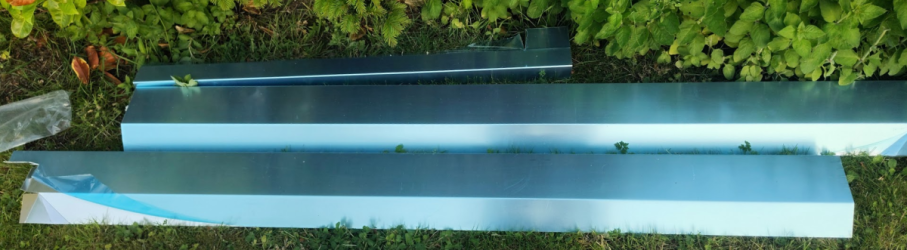

Da ja viel zu häufig das Feedback ausbleibt: Ich habe das vergangene Wochenende vor Ort genutzt und alles wieder "hübsch" gemacht. Die Bleche bei Kantfuchs bestellt (in sehr gutem Holzrahmen und sauber geschützt geliefert) aber mit leicht abweichenden Maßen (nur 50 mm vertikal) gegenüber oben.
Zuerst den ganzen verrotteten "Rotz" runter geholt:

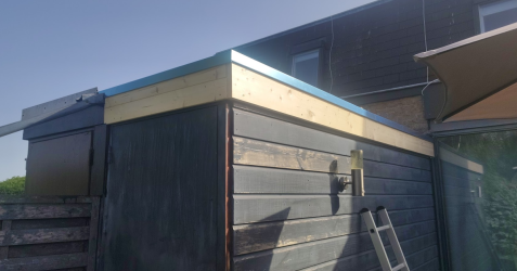

Passende Balken mit 45° Schräge hatte ich zuhause vorgesägt, dann nur noch gekappt und montiert:
Die Bleche hatte ich eingepasst, die Überlappungen ausgeflext bzw. gebogen:

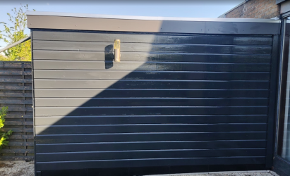

Und so sieht's dann abschließend aus (das Dach mach keine Beule, das ist nur auf dem Bild verzerrt):
Die HPL-Platten stehen unten circa 1 cm über, dass Wasser gut abtropfen kann und die Bleche sind mit Spenglerschrauben (da müssen noch längere rein, 25 mm waren zu kurz und greifen nicht richtig) und ordentlich Bostik H551 Supergrip verklebt und abgedichtet.
Ich versuche nächstes Wochenende nochmal Bilder von oben zu machen, da kann man die Bleche besser erkennen.
