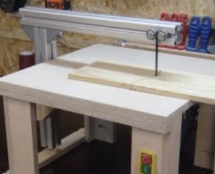

Hallo Forum,
ich möchte mir einen ähnlichen Stichsägetisch wie diesen bauen:
Allerdings mit optimierter Bandführung, die das Band auch von hinten führt.
Sowas z.B.
Der Arm soll in det Höhe verstellbar sein und somit auf die Werkstückstärke anpassbar.
Nun habe ich gelesen, dass die Führung evtl auf dem Werkstück aufliegen sollte, damit es noch ruhiger liegt.
Wäre da nicht evtl folgende Führung noch besser, da die hintere Rolle unterhalb der seitlichen Führungen liegt?
