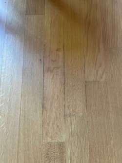

wir haben einen neuen Parkettboden. Soweit ich weiß ein werkseitig fertig versiegeltes Klebeparkett.
Nun hat eine Freundin etwas zu viel gegossen. Nachdem es jetzt einige Zeit getrocknet hat, gibt es zwischen den Parkettstäben einen leichten Spalt (dunkel).
Frage:
Gibt es eine eine Möglichkeit diesen Spalt aufzufüllen? (Ohne Boden abzuschleifen und dergleichen?).
Vielen Dank
Beste Grüße
Thomas

gar nichts machen, das guckt sich weg.
Ansonsten verschlimmbrsserst du das höchstens.
4.538
sind Einzelriemen
Austausch einzelner ist da machbar und fällt wenig auf solange der Boden neu ist
Ein paar auf Reserve die irgendwo am Licht liegen ist immer gut. Früher oder später braucht man meist welche.
Wasserränder bekommt man nicht mehr wirklich weg.

Weil ich schon länger auf einer Küchenarbeitsplatte im Bereich der höchsten Wasserbelastung ähnliche Fugen habe, möchte ich mich hier mit einer Frage anhängen:
Dellen in Weichholz kann man ja mit Dampfbügeln recht gut mildern oder beseitigen.
Könnte das hier und also auch für mich bei Hartholz eine Möglichkeit sein?
Danke und Grüße.
