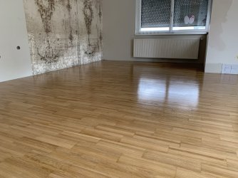

Liebe Experten,
wir haben in einem Raum in unserer Wohnung den Parkett schleifen und anschließend versiegeln lassen.
Die Versiegelung wurde mit Bona Novia gemacht (2 mal mit Spachtel, 2 mal mit Rolle). Optisch wurde sauber gearbeitet, derzeit trocknet alles.
Ich habe leider zu spät erfahren, dass es auch Bona Mega gibt. Für mich als Laie liest sich die Beschreibung als bessere Qualität weil widerstandsfähiger.
Kann ich die Versiegelung mit Novia noch irgendwie upgraden? Einen Zwischenschliff und eine zusätzlichen Versiegelung mit Bona Mega wird vermutlich nicht zulässig sein weil anderes Produkt? eventuell eine weitere Schicht Novia?
Danke für einen kurzen Input!

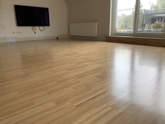

Ich habe mich bei Bona erkundigt. Die haben einen ausgezeichneten Service, muss da echt ein großes Lob aussprechen. Es sprach nix dagegen, einen Bona Traffic Lack zusätzlich aufzutragen.
Über die Referenzbeispiele auf der Bona Homepage fand ich einen Top Betrieb der mir vier Tage später alles gemacht hat. Da ist sogar der Chef persönlich gekommen und hat Hand angelegt.
Am Ende erfolgte ein Zwischenschliff. Danach wurde Bona Traffic HD mit der Spachtel und anschließend einmal mit der Rolle aufgetragen.
In Summe haben wir jetzt folgende Versiegelung:
1xNovia Spachtel
1xNovia Spachtel
Zwischenschliff
1xNovia Rolle
1xNovia Rolle
Zwischenschliff
1xTraffic HD Spachtel
1xTraffic HD Rolle
Der Boden sieht wirklich toll aus. Ehrlich gesagt auch viel harmonischer und glatter als vorher.
wir sind happy :–)
