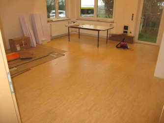

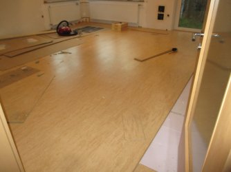

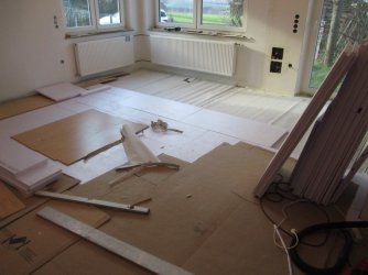

Zeit für ein Update.
Ich hatte mich entschlossen, eine Lage 40mm XPS mit Stufenfalz auszulegen. Da drauf 8mm gebrauchtes Laminat. Dann Trittschalldämmung und da drauf 14mm Fertigparkett. Letzteres wird morgen geliefert.
Zu dem XPS:
Styrodur 40mm Stufenfalz war im Fachhandel nicht aufzutreiben. Also hatte ich ein noName-Produkt bei H...ach gekauft. Die Platten waren geringfügig billiger, aber viel schlechter. Runde Ecken und (viel schlimmer) von links nach rechts 2mm Unterschied in der Materialstärke. Außerdem nicht plan. Vergleichsweise einfach B-Ware, die ich zurückgebracht habe.
Im zweiten Anlauf habe ich dann das rose Jackodur in 40mm Stufenfalz aufgetrieben. Das lag qualitätsmäßig gleichauf mit dem Styrodur, wenn nicht sogar etwas besser.
