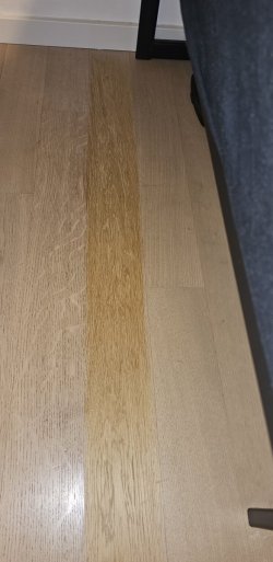

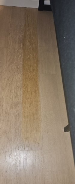

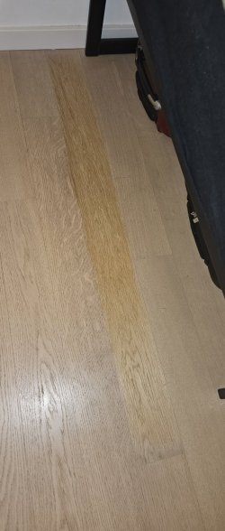

Hallo Woodworker Community,
ich habe folgende Problematik, bei der ich eure Hilfe brauche.
Ich ziehe aus meiner aktuellen Wohnung aus und wollte dafür ein paar Mängel im Echtholzparkett beseitigen. Denke das Parkett ist mit Hartwachsöl versiegelt.
An einer Stelle sind weiße Flaschenrand Spuren gewesen. Diese habe "leider" mit folgendem Produkt versucht zu entfernen: Poliboy Möbelpolitur helles Holz.
Ich habe leider erst später gesehen, dass es nur für lackiertes Holz geeignet ist.
Die Möbelpolitur hat folgende Inhaltsstoffe: C10-13 ALKANE PARAFFINUM LIQUIDUM BUTOXYPROPANOL DIMETHYL METHYLGLUTARATE PARFUM(HEXYLCINNAMAL, LINALOOL )COLORANT
Die Stelle hat sich dunkel/orange verfärbt. Ich habe anschließend die gesamte Diele mit 80er Körnung mehrfach geschliffen. Leider hat sich dadurch die gesamte Diele verfärbt.
Meine Frage kann man die noch irgendwie retten? Zumindest so das es nicht mehr ganz so auffällig ist?
Eine weitere Frage:

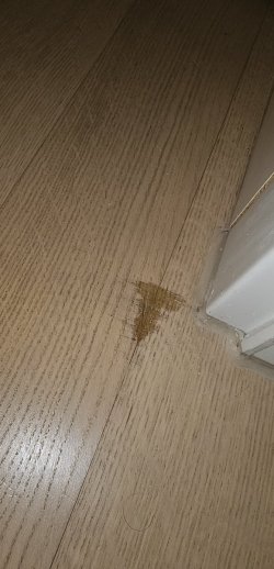

An einer anderen Stelle hat eine Zimmertür am Boden geschliffen. Die Stelle wollte ich "kaschieren" indem ich mit einer Walnuss darüber gerieben habe. Dadurch ist das Fett der Walnuss wohl in die Stelle eingezogen und die Stelle hat sich verfärbt. Was kann man da machen um das Fett wieder loszuwerden?
Hoffe Ihr könnt mir weiterhelfen.
Bitte keine Diskussion wie dumm die Aktionen waren, dass weiß ich selber. Man lernt aus Fehlern.

Das klingt gut und logisch. Danke für eure Antworten. Werde dass dann mit dem Mixol Farbkonzentrat probieren.
Die Farbe 25 Oxyd Weiß ist geeignet dafür?
Kann ich das auch in Bondex Hartwachsöl (farblos) dazugeben?

Jetzt ist es aber nunmal schon passiert und es ist an uns Profis, Tipps zu geben, wie der Schaden möglichst gering zu halten ist.
Die größte Herausforderung beim Retuschieren ist, durch neuen Farb- und Oberflächenmittelauftrag die Gleichmäßigkeit der alten Fläche wieder herzustellen. Da spielen dann mehrere Faktoren eine Rolle: die Farbe und ihre Dichte muss passen, der Untergrund sollte nicht negativ auffallen und der Überzug muss in Dichte und Glanzgrad zum alten Boden passen. Das ist für ungeübte Laien schon ein Brett, das nicht so leicht zu bohren ist!
Ich würde die beiden Stellen fein, aber nur so viel schlefen, dass der natürliche Holzton wieder zum Vorschein kommt und ein sanfter Übergang zur Umgebung entsteht. Dann eine kleine Menge des vorhandenen HWÖs in ein Glas füllen und nur 1-5 Tropfen des cremeweißen Farbkonzentrates einmischen, bis ungefähr der passende Farbton des alten Bodens entsteht. Mit einem etwa 2 cm breiten Borstenpinsel die Mischung in Faserrichtung auftragen und mit einem trockenen Pinsel den Überschuss oder die zu hohe Farbkonzentration wieder abnehmen und damit auch einen Übergang zu der alten Holzfläche malen.
Wie man/frau vielleicht schon raushören kann, ein gewisses Farbgefühl und malerisches Talent schaden bei so einer Arbeit nicht.
Viel Erfolg!

Die Stellen wurden ja beide durch die verwendeten Mittel mehr oder weniger gebeizt. In der Politur war ein Colorant enthalten, dass kann ein Farbstoff oder Pigment sein, während Wallnuss durch die enthaltene Gerbsäure Holz dunkel verfärbt. Gut, dass du sie vorher nicht noch ausgegekocht hast.
Beides wirst du letztendlich nur durch schleifen oder bleichen restlos entfernen können. Bleichen mit stärkeren Mitteln, wäre hier punktuell aber schwierig und nicht empfehlenswert. Bleibt letztendlich nur schleifen, was aber durch den nötigen Materialabtrag wiederum zu Problemen führt.
Was man versuchen könnte, wäre vorher noch mit Zitronensäure die betroffenen Stellen leicht zu bleichen. Wahrscheinlich wird es bei der Walnuss besser funktionieren. Erstmal nur wenig auf einen Lappen geben und an einer Stelle probieren, ob überhaupt eine Reaktion entsteht. Wenn ja, die betroffenen Flächen weiter damit behandeln. Dann so weitermachen, wie von Melanie empfohlen. Viel Erfolg.

Ich bezweifle ein wenig, dass die ursprüngliche Behandlung ein (Hartwachs-) Öl ist. @flokohfeldt versuch mal wirklich die ursprüngliche Behandlung zu klären. Es sieht mir ganz nach einem Fertigparkett (wahrscheinlich 2-Schichter) aus mit werkseitiger Behandlung. Das kann ein Lack oder auch so ein unsägliches "UV-Öl" sein. Die waren nichts als zu dünne Lacke. Inzwischen sind sie aufgrund massiver Probleme zumindest bei den renommierten Herstellern wieder aus den Sortimenten verschwunden. Sehr preisbewusste Kunden ohne Scheu vor unseriösen Quellen finden solche Produkte immer noch.
Egal ob Lack oder "Öl", diese Produkte dringen kaum ein und feuern nicht an. So sieht das für mich aus. Nun hast Du bei einem Stab die ursprüngliche Behandlung entfernt und alles, was Du aufträgst, vor allem wenn es ein Öl (oder eben auch eine Politur) ist, dringt tief ein, feuert die Holzfarbe an und erzeugt einen gänzlich anderen Ton, als auf dem Rest der Fläche. Wenn da wirklich eine Art Lack drauf ist, kann es wesentlich besser sein, anstatt zu Ölen, den Bereich einfach wieder zu lackieren. Ein weißliches Öl kann schon helfen, den Ton anzugleichen. Alles was @Holzsinn und @flüsterholz geschrieben haben ist absolut richtig. Aber wenn drum herum einfach ein Lack vorliegt, wird das ganz schwierig, mit dem angleichen.
7.905
Wenn man sich die schön braune Eiche ansieht war wohl ursprünglich ein Aufhellack, die hatten früher weisse Pigmente drin, oder ein nicht anfeuernder Lack verwendet worden. Sonst wäre die Eiche auch gelblich. Wie man nun das gelbe Zeug mit weiss überdecken will um damit einen hellen Braunton zu erreichen kann ich mir nicht vorstellen. Aber ich hoffe mir fehlt nur das Wissen und so möchte ich es hier lernen.

Bei dem Walnussfleck würde ich Zitronensäure probieren. Etwas Pulver in Wasser lösen und einen kleinen Tropfen an eine Stelle geben und schauen, ob es hell wird.
Das wird Gerbsäure aus der Walnuss sein, denke ich, die entfärbt sich eventuell dadurch. Aber vorsichtig testen.
Wie man auf so eine Idee kommt (Walnuss?), frage ich jetzt nicht.
Meine Empfehlung für zukünftige Instandsetzungsaktionen: Erstmal auf der Webseite der Firma Heinrich König schauen. Ich habe gerade erst wieder einen Schaden an meinem eigenen Parkett mit „Sprüh-König Ansatzlos Plus“ nachlackiert und bin (wieder) sehr angetan.
Bei dem anderen Brett ist auch mein Eindruck, dass da ein leicht pigmentierter Lack drauf war und jetzt einfach Eiche zu sehen ist. So eine schwache Pigmentierung passend hinzukriegen traue ich mir auch nicht zu - bei ganz großer Verzweiflung würde ich einen Tropfen weißes Mixol in verdünnten Klarlack geben und es damit probieren..,
