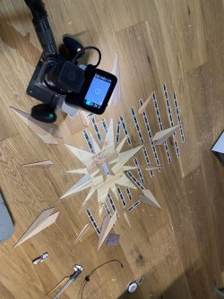

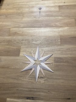

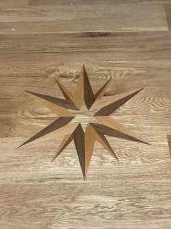

Hallo zusammen, hier möchte ich euch mein .1 Inlay mit der Shaper Origin zeigen
absolut klasse das Teil, obwohl man allerdings ein paar Sachen beachten muss.
habe ein kleines video dazu gedreht für die wo es interessiert
es wurden 4 verschiedene Holzarten genommen um einen 3D Effekt zu erzeugen
die Vorlage ist im Shaperhub vorhanden
Grösse ca 60x60cm

Irgendwie stellt sich bei mir der 3D Effekt nur bei den dunklen Holzkombinationen ein. Nicht jedoch bei den helleren Hölzern.
Ansonsten ist es, Origin üblich, eine saubere Arbeit.

das mit dem 3D Effekt hast du vollkommen recht, das nächste Mal werde ich mit dunklen Hölzern arbeiten. evtl. beize ich die hellen Stellen noch nach?

Das wäre sicherlich eine Idee. Aber dann vorher mit einem Musterstück arbeiten. Nicht dass Du dir alles versaust. Das Video schaue ich mir nachher mal an.
