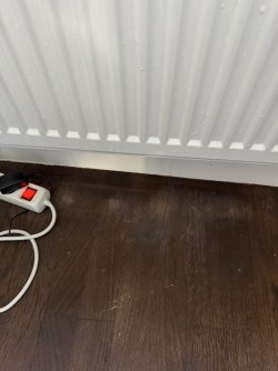

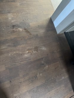

leider hat ein Handwerker meinen Boden beschädigt(siehe Bilder).
Der Boden wurde vor 2 Jahren geschliffen und neu geölt.
Welche Möglichkeiten habe ich um die hellen Flecken zu beseitigen?
Vielen Dank für eure Tipps.

Das gleiche Öl wie damals auftragen und schauen, wie viel man so kaschieren kann.
Dabei macht man erstmal nichts schlimmer.
Mach aber bessere Fotos - vorher.
8.417
auf den Fotos ist das nicht so genau zu erkennen. Ich würde zunächst mal mit dem Handwerker abklären, wie die Flecken entstanden sind. Ist da Chemie im Spiel gewesen? Ist das rein mechanisch? Ist da feiner Staub in den Poren? Oder wie sind die Flecken entstanden?
Je nachdem kann das die richtige Vorgehensweise extrem beeinflussen.

Hatte das gleiche Problem. Versuchen Sie zuerst,die beschädigten Stellen sanft mit Schleifpapier zu reiben und erneut Bodenöl aufzutragen.
Zusätzlich können Holzpflegeprodukte helfen, die Farbe auszugleichen und die Oberfläche zu schützen. :emoji_slight_smile:
