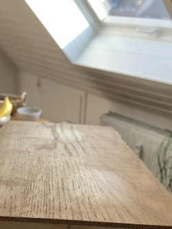

wir haben beim Parkettverlegen wohl einen blöden Fehler gemacht. Das Parkett wurde verklebt und leider kam während des Verlegens immer mal wieder ein kleines bisschen Kleber auf die Holzoberfläche. Wir haben es jeweils sofort mit feuchten Profi-Reinigungstüchern weggewischt. Eigentlich sah alles zunächst gut aus. Nun sieht man aber bei entsprechendem Winkel und Lichteinfall von vorne, dass an den Stellen, an denen wir den Kleber weggewischt haben, auf dem Holz Flecken sind. Es sieht für uns so aus, als wären es keine verschmierten Kleberreste, sondern als hätten die feuchten Tücher die Flecken hinterlassen. Wir haben versucht, die Flecken mit einem milden Parkettreiniger zu entfernen, leider hat das nicht funktioniert. Jetzt fürchten wir, dass die Tücher zu aggressiv für das Holz waren und die Oberfläche angegriffen haben. Wir ärgern uns sehr, dass wir nicht vorher darüber nachgedacht und das getestet haben und sind etwas hilflos.
Habt ihr Tipps oder Ideen, wie wir das wieder hinbiegen können?

Ich könnte mir vorstellen, dass die nicht dazu geeignet waren, den Kleber wirklich zu entfernen, sondern nur zu verschmieren. Die Mikrofaser holt das meiste weg, es bleibt dann evtl. aber eine hauchdünne Schmierschicht übrig.
Ich würde mal eine Glasscheibe nehmen und einen Test machen: Kleber mit einem Lappen aufbringen und dann mit so einem Pflegetuch abwischen und prüfen, ob man es mit dem Tuch wirklich komplett runter bekommt.
Die andere Alternative wäre, dass wirklich das Öl gelöst wurde. Das würdest du so rausbekommen: Reststück Parket nehmen und mal mit so einem Tuch an einer begrenzten Stelle reinigen, nicht das komplette Reststück. Und dann schauen, ob du damit einen Fleck auf dem Material provozierst, der nicht mehr weg geht und so aussieht, wie auf eurem verlegten Parkett.
Kannst auch mal ein Bild hier einstellen, wie so ein Fleck aussieht.

Wir haben es mit einem Reststück Parkett getestet: Wir haben nur die Tücher genommen und an zwei Stellen verrieben, es war kein Kleber zuvor auf dem Parkettstück. Die Tücher haben Flecken hinterlassen, die leicht zu glänzen scheinen.
Da wir das Haro Öl bisher nicht haben, konnten wir noch nicht testen, ob es tatsächlich am herausgelösten Öl liegt oder ob die Tücher eine Art Film hinterlassen haben. Können wir das herausfinden, ohne gleich das Öl zu kaufen?
