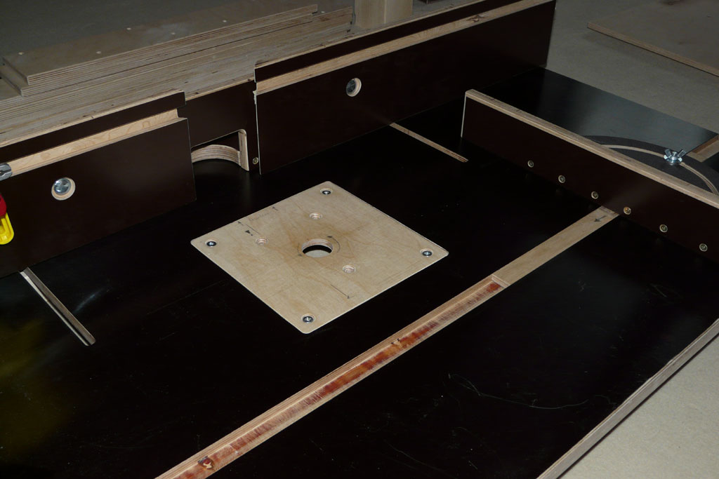

Hier fällt mir auf, dass bei Frästischen 2 T-Nut-Profile in relativ großem Abstand ("vor und hinter" dem Fräskopf) üblich zu sein scheinen, während bei Kreissägen gerne nur 1 Profil benutzt wird und wenn 2, dann in relativ dichtem Abstand von vorne benutzt werden. Gibt es da irgendwelche Gründe dafür, die sich mir mangels Erfahrung nicht erschließen oder macht es ggf. auch Sinn, den Anschlag analog zu den Frästischanschlägen zu bauen oder auch mit 2 Schienen vorne z.B. im Abstand von 20cm. Aus meiner naiven Sicht müssen doch 2 Schienen hier mehr Stabilität vor allem am hinteren Ende geben als eine ?

danke und ja, ich habe glaube ich mittlerweile einige Dutzend Projekte auf diversen Seiten und Youtube-Kanälen durch. Leider hat mir das bisher die Frage nicht beantworten können, warum bei Kreissägen die Parallelanschläge selten 2 Führungen haben und wenn, dann recht dicht beieinander. Aus meiner Sicht sollte doch eine Führung mit 2 Schienen / Profilen weniger Spiel haben.
Also warum sieht man das bei Kreissägen fast immer in dieser Art : 40x40 Profil (Anschlag nur mit 1 Führung auf 1 Seite)
und nicht in dieser Art : Frästisch 2x T-Nut (Anschlag mit 2 Führungen mit relativ großem Abstand) ?

Nochmal zur Ausgangsfrage, warum beim Frästisch so und bei der Säge so:
Beim Frästisch ist es egal, ob der Anschlag parallel zu irgendetwas steht (heißt dort auch nicht Parallelanschlag). Der Abstand zum (runden) Fräser ist hier einzustellen.
Bei der Kreissäge muss der Parallelanschlag weitestgehend (bis auf ein paar Zehntel Millimeter) parallel zum Blatt stehen. Das funktioniert gut mit einer (einstellbaren) winkelstabilen Führung in nur einer Schiene/Stange (meist vorne, da besser erreichbar). Ob dann zusätzlich hinten (z.B. mit einem von vorne verlängerten Klemmhebel) noch fixiert werden soll oder muss, kommt auf die Stabilität der Winkelverbindung zwischen Führungsschiene/-stange und Anschlag an.
