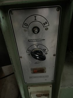

ich habe einen Panhans Dickenhobel (DH 510), Baujahr 1977. Mir fehlt durch einen Defekt, der obere Schalter/Schalthebel (siehe Foto).
Der Panhans Kundendienst kann mir leider nicht weiterhelfen, da sie zu den alten Maschinen keine Unterlagen mehr haben und sie die Bestellnummer bräuchten. Diese soll auf der Rückseite/Innenseite des Schalters sein. Ist aber bei meinem noch vorhanden Schalter auch nicht der Fall leider…
Deshalb die Frage an euch…hat jemand ein Gerät und kann nachsehen ob bei seinem Schalter die Bestellnummer vorhanden ist. Oder kennt jemand eine Adresse wo ich solch einen Schalter herbekommen könnte??

Am besten wäre ein Schaltplan, dann kann man dir vllt zu einem Schalter raten. Original gibts da bestimmt nix mehr

Mach doch mal en Foto von der Rückseite. Wahrscheinlich ist das ein Dahlander-Polumschalter.

Ist ja vermutlich für den Vorschub. Ich würde da was von Eaton raussuchen.
Optisch sowas wie von mir unten verlinkt, technisch musst du selber suchen was passt.
Im Notfall eine neue Blende mit neuer Gravur lasern lassen.
https://www.tandmore.de/Installatio...MI3bXD1OKwhAMVa5CDBx2QDwtiEAkYCCABEgKZvvD_BwE
Wir haben auch schon n neuen Schalter an unserer Panhans, haben aber das mitgelieferte Schild montiert.
Anders bekommt man den Schalter auch gar nicht fest.

danke für die vielen, schnellen Antworten !
Genau, es geht lediglich um den Knebel. Der Vorschub und er Schalter selbst, funktioniert alles tadellos.

dann wäre es sinnvoll, wenn du angeben kannst wie groß ist der Vierkant (8mm?) und welches Gewinde hat die Bohrung (M4?)
